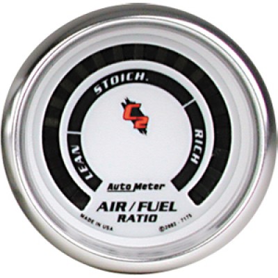

Думаю, тут тебе клуб Фиатоводов не поможет, хрен его знает что там за датчик в салоне, к тому же в Пасате с 1 и 8 Турбо. Если не кто не ответит до конца сегодняшнего дня, прийдется удалить.

блин! есть такой сайт, транслате.ру называеться! или просто словарь английский возьмите! так вот:
lean - бедный
stoich - средний, посредственный
rich - богатый
air -воздух
fuel - топливо
ratio - отношение
если раскинуть немного мозгами, то получаеться что: отношение воздуха к топливу, и стрелочка показывает - бедное, среднее и богатое. даже ребенок может догадатся что это экономайзер, который показывает качество топливной смеси, куда такая хрень подключаеться на карбюраторе я знаю, а вот с турбой не скажу!

Urka
куда-куда - к лямбда зонду эта хрень подключается

широкополосная лямбда
к штатной лямбде подключив 90% будут показания не верные
нужен датчик от него (по сути такая же лямбда)
всандаливаешь в выхлоп в нужном месте ( если есть катализатор ещё то после него) подключаешь к прибору и всё работает
Аутометер нормальный бренд - на ебее должны быть для них датчики
или же он есть уже в выхлопной но просто не подключен
или же нету массы или питания на прибор
вобщем надо разбираться и видеть
в стоке на Б5 идёт 2 лямбды : 1 до вторая после катализатора
ищи там ещё третюю если нету то или выбрасывай прибор или пусть не работает или покупай датчик НО ИМЕННО ДЛЯ ЭТОГО ПРИБОРА!!!

Ещё одно НО. Как в бывшем катавшийся на фольце.
Если катализатор прогоревший и даже не сильно (даже пока не горит чек), то до ср@ки ваши датчики, они будут врать.
А в наших условияхони долго не живут, особенно у любителей лить 92.
