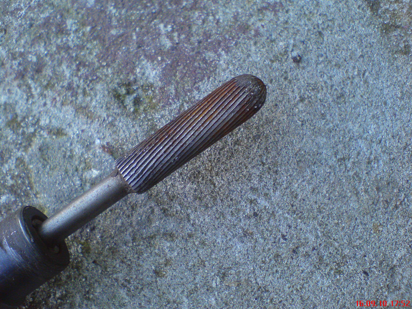

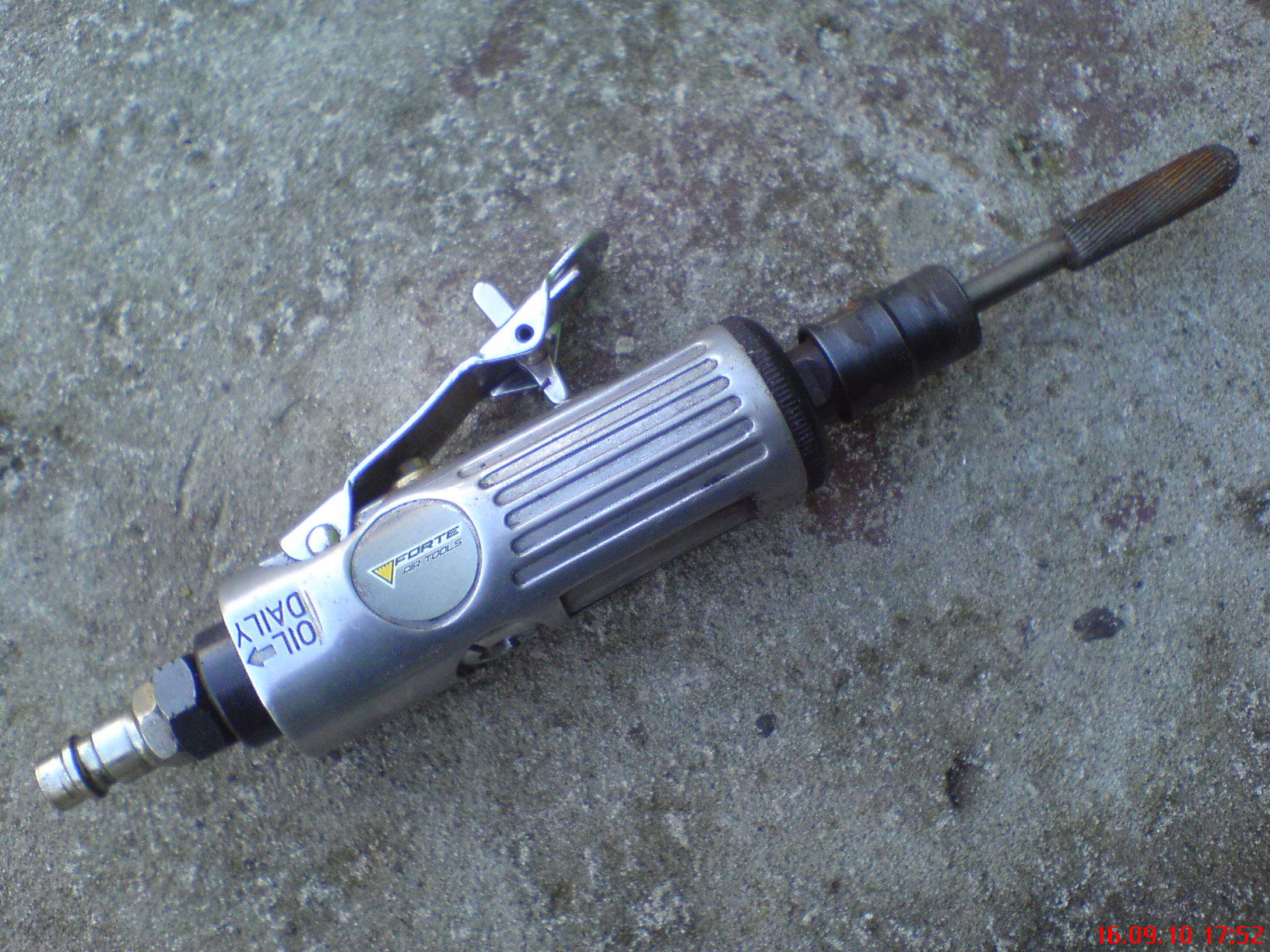

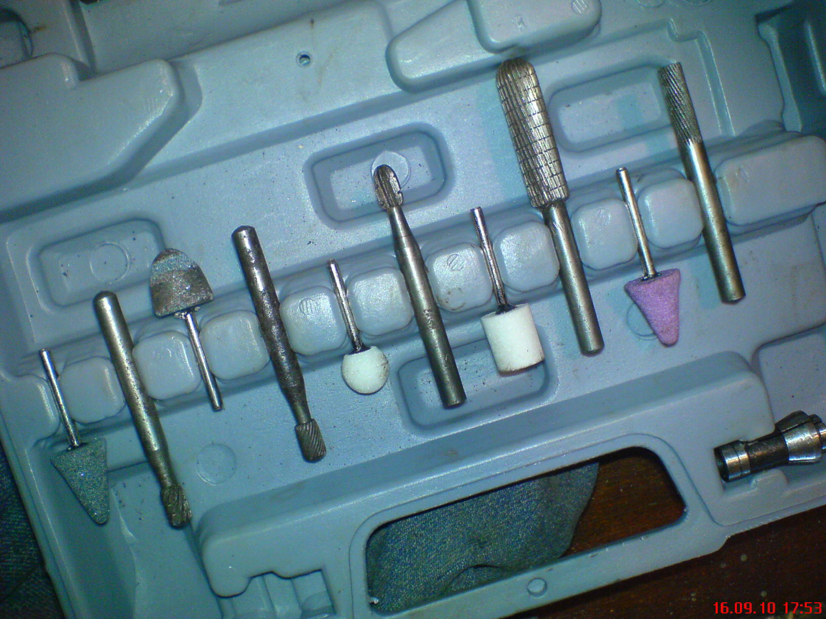

пневмо гриндером, завтра буду в гараже сфоткаю и фрезу и сам гриндер только там растачивать ниче не надо всмисле сильно диаметр менять там надо все заусенции убрать и сделать поворот канала к кламану максимально плавним а также обеспечить соосность с впуском, + конци направляющих сделать конусними и сгладить переход канал - седло клапана

фото, как обещал
 Просмотрено:  298 раз(а)
 Просмотрено:  252 раз(а)
 Просмотрено:  260 раз(а)
