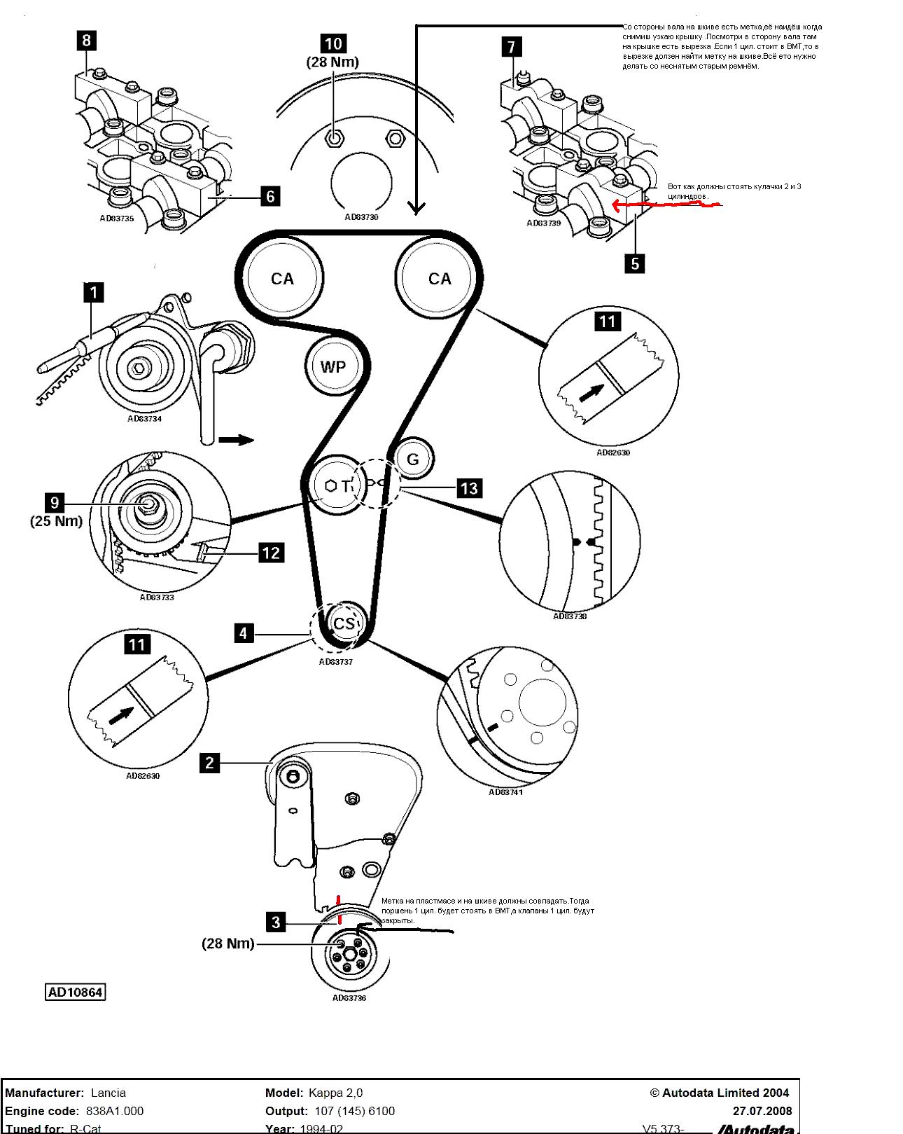

сбилось зажигание на мареа 2.0 20v после обрыва ГРМ и замены потрохов башки, холодная долго заводится, слыхал для выставления нужны кондуктора где их можно взять?

вот как поставить)

Могет подойдут http://www.alfisti.ru/phpBB3/viewtopic.php?f=2&t=25180
а так езжай к полякам http://allegro.pl/listing/search.php?string=BLOKADA+ROZRZ%C4%84DU+FIAT&category=28435&country=1

там же еще стоит фазовращатель впускного распредвала (по терминологии бмв -ванос)

На Альфе, да стоит вариатор фаз, тогда к полякам.

на Мареа 2.0 тоже стоит вариатор фаз на впускном валу - без фиксаторов никуда Sad
