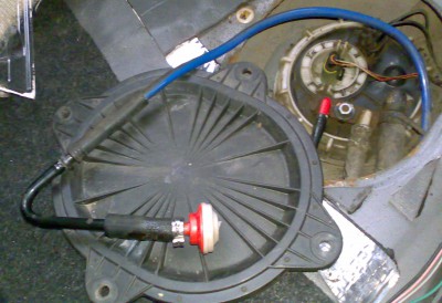

Почувствовал запах бензина в салоне. Заглянул в бензонасос. Увидел интересное. Расскажите, что это за детали?
Картинки в обратном порядке, не разобрался сразу, как их размещать.
Бак мне снимали, когда варили правое крыло, возможно при этом и поменяли что-то

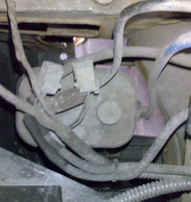

И приходит вот в такую коробку около левой фары. Кто знает, что это такое?
Размер:
295.91 KB
Просмотрено:
272 раз(а)

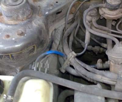

Если я правильно понял, голубая трубка выходит в отсек двигателя
Размер:
332.37 KB
Просмотрено:

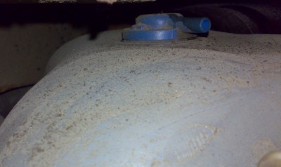

Почему голубая трубка соединена с красно-бело-черной хреновиной - непонятно. Вроде, по логике должна быть соединена с вот такой голубой фигней на самом баке.
Размер:
204.91 KB
Просмотрено:
279 раз(а)
Вот такая черно-бело-красная штука. Дул туда и обратно - похоже клапан
Правильная схема: обратный клапан в баке (синий- что неподключен) - синяя трубка - адсорбер - черная трубка в клапан FORD на рис 11092010100.jpg в верхнем правом углу на моторной поперечине. С клапана ФОРД тонкая трубка на дроссель, толстая на тройник впускного колектора.
Что есть красно-белая фигоаина -хз, похоже на запорный клапан, но его место на заливной горловине бака (из под арки колеса его видно)

Фото будет нескоро. Смотри на заливную горловину из под арки колеса. Толстая - куда вставляется пистолет, и паралельно ей идет - тонкая и посредине клапан.
