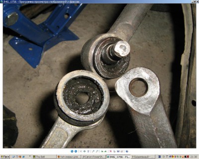

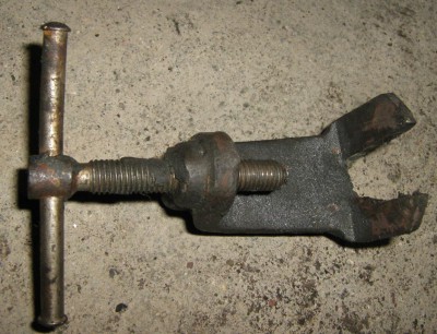

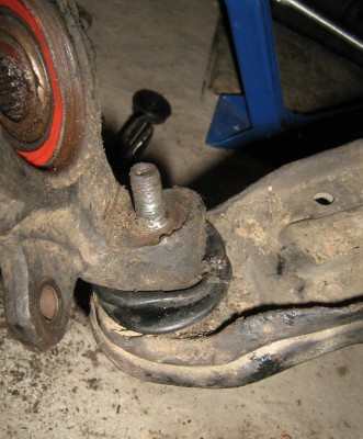

Какую смазку сувать в шаровую опору , пойдет ли графитовая?
Как проще выпрессовать шаровую? Одну шаровую рулевую выпрессовал устройством из тисков , а вот вторая никак не поддается.

DIN
Зарегистрирован: 30.03.2006
Сообщения: 7610
Откуда: г.Харьков
СообщениеДобавлено: Пт Сен 24, 2010 22:23    Заголовок сообщения: Ответить с цитатой
Ш-Р-Б

Для выпрессовки помогает съемник рулевых наконечников жигулей.Сам пользуюсь им.

Снимать только съемником. Каким?- тут уж дело сугубо личное, у меня универсальный.... да и если честно, таких проблем не было.

В данном случае полей маслом, напряги сьемник и постукивай по болту. Несильно. Вибрация нужна.

и нахрена совать смазку в смазанный ( на фото) палец? ему и смазка то нужна как зайцу пятая нога , - он в пластмассовом сухаре ёрзает.

Решил остановится на Литоле, вторую шаровую все таки удалось выпрессовать и тут настало расстройство... видимо прежние хозяева туда не заглядывали совсем, капец шаровой люфт 1 мм, наверно с левой стороны тоже самое, пыльники взял с 8 жигулей, литол вдувал через шприц, шаровые крутил, пока литол не впитался, кстати после выпрессовки возникает другая проблема, как закрутить гайку обратно, при закручивании прокручивается шаровая, пришлось зажимать резьбу газовым ключом через картон, осталось придумать как натянуть бл***й пыльник рулевой рейки, старый снялся легко, а новый не лезет, а там два цилиндрических утолщения....
