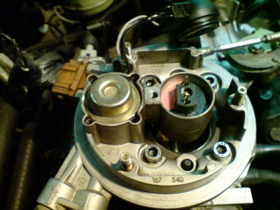

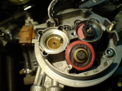

авто не едет на бензине ( стоит пропан тыщь 15 на бензине не пробовал ) после переключаюсь на бензин , дерготня км 10 и глохнет, бак чистый, фильтр ставлю новый, подача на моник есть, моник засраный, чищу, свечи ( давно пора было ) поменял, пытается завезтись, даже разгазовываться, бросаю газ , тухнет, вобщем впечатление: нет практически поступления топлива, достал форсунку
по электро проверил работает, шло с под иглы гавно , вроде промыл перестало итти, итог тотже пробует завезтись и глохнет сразу.
вопрос : как правильно промыть форсунку, ( ведь держать её под напряжением нельзя постоянно ) может ли забиться регулятор давления? ну советы бывалых, чем вылечить можно? что можете посоветовать?

Проще всего вылечить заменой заведомо исправной детали. Нужна тебе верхняя часть моника с форсункой (там же клапан давления и датчик температуры воздуха).
Это если:
- ремень по меткам;
- датчик положения к/вала исправный;
- датчик положения дросельной заслонки исправен;
- давление топлива от 1.5 бара и выше...
Эсли ДОЛГО ездил без бензина в баке, насос на свалку. В этом вся проблема

Верх моника, тебе же Хоттабыч сказал. Кстати, а где пружина из регулятора давления? Форсунку мыть - купи Винс и им мой. Но самому сложно: надо подавать напругу с определенной частотой и при этом должно быть давление рабочее. Лучше отдать на мойку (только большинство стендов на такие форсунки не расчитано, так что поискать придется)

ну почему же нет? Есть! Если в той же форсе оборвется обмотка или, к примеру, разобьется седло иглы - хрен ты ее отремонтируешь.
И повторю вопрос: где пружина из регулятора давления?

пружинка в коробочке с крепежом лежит
