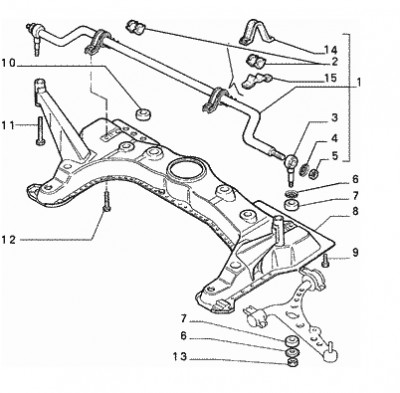

Стержень стаба под номером 1?? Это ж и есть стабилизатор?

Master
Почетный кидала
Зарегистрирован: 12.10.2006
Сообщения: 7747
СообщениеДобавлено: Сб Июл 04, 2009 22:52    Заголовок сообщения: Ответить с цитатой
olmart
да
