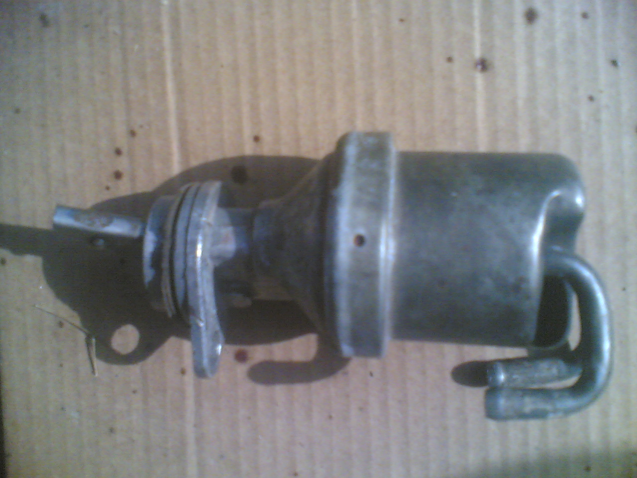

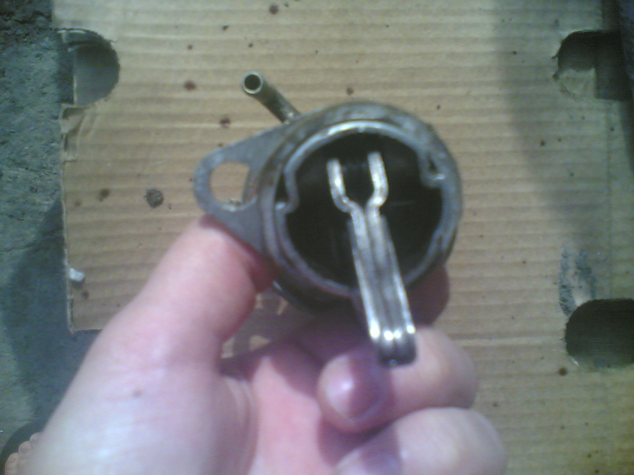

приветствую всех призываю о помощи !!!
у меня фиат крома 86 года сломался механический бензонасос.
Не могу купить новый уже полгода слышал что можно поставить с запорожца ! как правильно это сделать и что можете посоветовать! Живу в россии в краснодарском крае!

Если Крома инжекторная, то десяточные ставят...

Мех. насос. Есесьна какой там инжектор.
СообщениеДобавлено: Вт Сен 28, 2010 21:49    Заголовок сообщения: Ответить с цитатой
купи низкого давления электрический и поставь по уму

Спасибо сразу встречный вопрос какой насос низкого давления подойдет?Потому что у кого интересовался вразумительных ответов не слышал! Question

запорожевский с печки какраз тошотре Very Happy

Та не прикалуйтесь, с ТАЗ 2110 поставь. В России купить я думаю не проблема .

я серьёзно
не нужно лепить обратку, он наганяет давку и вырубается и так по кругу.

icemanjoy вот например 16700-PC1-013
Наружный топливный насос низкого давления.
Вариант плохой. (искал 2минуты)
Где то в компютере у себя потерял хороший.
Может найду.
Спрашивать бесполезно, кнопки над тыкать.
Применялись в доинжекторных (совсем старых) иномарках.
Встречал советы, как обычный инжекторный включить через
лампочку чтобы уменьшить давление.

Pierburg 7.21440.51.0 бар 0,27
Messmer 770034 Давление , бар 0.1
Вид эксплуатации электрический
ATS 44051 $32.40
Mazda 8788-13-350
MAZDA Модель T2000 06/84/1984 -

ты в своём уме ? карб с ума сойдёт от давления его
ему надо НИЗКОГО ДАВЛЕНИЯ а ты от инжекторной машины советуешь
не у всех же кромы инжекторные Laughing

знаю,на моноинжектор (там тоже давление вроде низкое как на карбе) чел ставил от инжекторной волги наружный,последовательно с доп.сопротивлением,чтобы снизить мощность.
