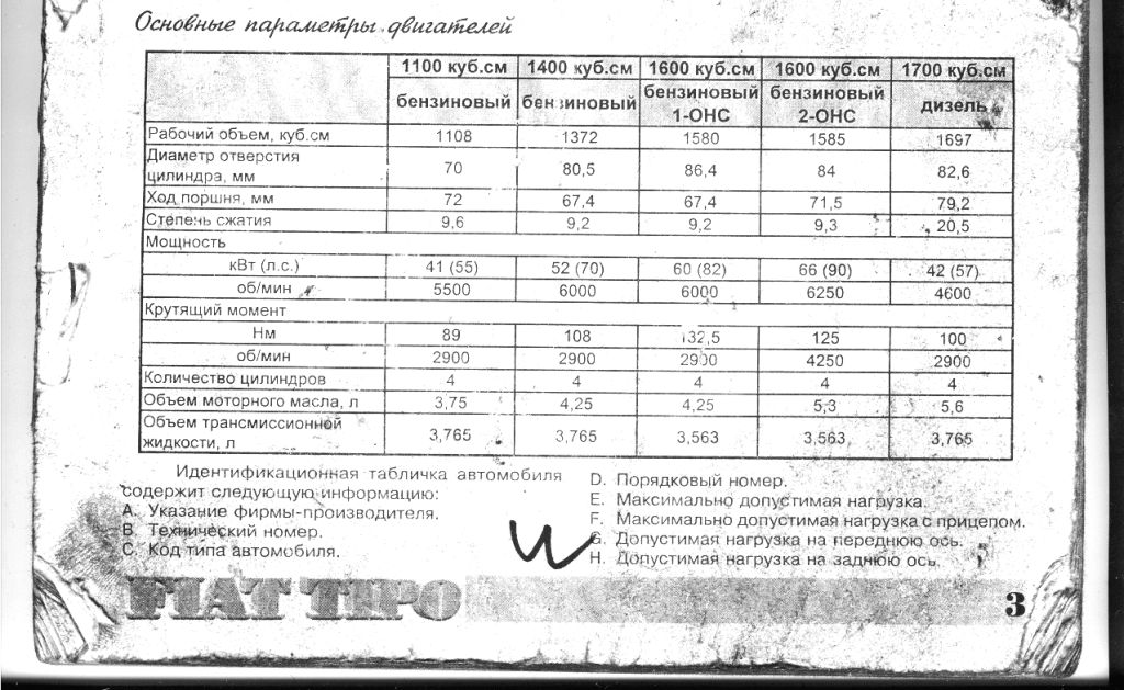

Прошу ткнуть носом где написано Very Happy .
1.7D 5.6л. Пишет мануал.

та они рехнулись. 6 литров Smile))))) я заливаю 3,8 у меня уже больше середины на щупе показывает.

Є різниця між повним об'ємом і тим, що міняється.

ну я не думаю что 2.2л остается в системе.

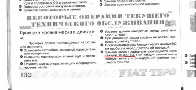

Наверное точно (рехнулись Very Happy) так как масло рекомендуют менять после 15т.пробега(что очень не нравится продавцам онного)
При первой замене масла тоже ошарашил объём.Очень захотелось проверить основательно правду пишут или нет.
Получилось 5.2(пять литров двести грам.)
Поддон не гнут Very Happy
Так что по моему двиг. выходит пишут правильно( была такая же инф. и в других источниках подтвердить не могу не помню где встречал)
Стараюсь придерживаться рекомендаций Very Happy
