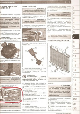

СообщениеДобавлено: Пт Окт 25, 2013 00:39    Заголовок сообщения: Ответить с цитатой
подскажите плиз где находится штуцер обозначеный на рисунке?
нимогу найти на блоке...
