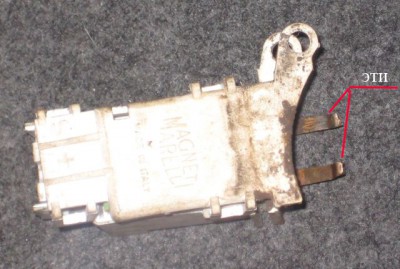

Подскажите, плиз...
Разобрал моторчик, прочистил все контакты (в том числе и контактную площадку на белой большой шестерне).
При включеном зажигании, не зависимо от того включил ли на "гитаре" задний дворник или нет, когда замыкаешь контакты (см. картинку), моторчик крутит. Как только контакты доходят до разрыва на площадке, моторчик перестает работать.
В какую сторону смотреть? Реле или скорее подрулевой переключатель?

Разбирал сегодня "гитару", звонил контакты, все нормально.
Остается только реле, я прав?
Есть одно НО, насколько мне известно, одна релюха отвечает и за передние двориники, и за задний.

было у меня такое. Оказалось реле. Разобрал а там плохая пайка. Но у меня то передний не работал то задний. После пропая все наладилось
