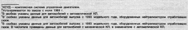

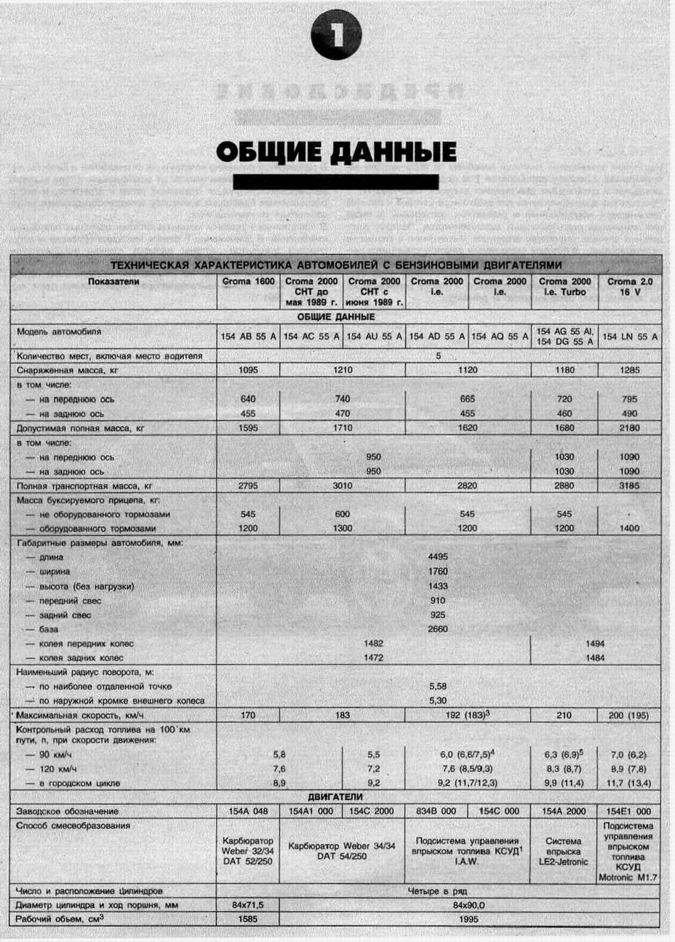

СообщениеДобавлено: Вт Окт 12, 2010 13:30    Заголовок сообщения: Ответить с цитатой
http://ftp.fiat-club.org.ua/Manuals/Fiat/Croma-%3E96/
 Просмотрено:  487 раз(а)
 Просмотрено:  751 раз(а)

8,2 отличный результат. А вот к мануалу пару литров стоит прибавить Mr. Green
