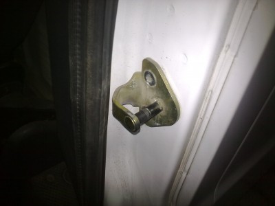

Aleksis писал(а):
Есть два выхода, которые мне рассказали водители-коллеги и судя по рассказам это работает
И что это за способы такие Embarassed ...
Не замок и не верхний крючек Rolling Eyes , а вот эта вещица как на фото, они одинаковые на боковых дверях и дверях кабины идентичные...
 Просмотрено:  523 раз(а)
Авто из США http://forum.autoua.net/showflat.php?Cat=0&Number=11705025&page=0&fpart=0&vc=1

СообщениеДобавлено: Ср Окт 13, 2010 08:42    Заголовок сообщения: Ответить с цитатой
Вот так бы сразу и сфоткали
Освобожусь сфоткаю, как я решил вопрос.

СообщениеДобавлено: Чт Окт 14, 2010 20:40    Заголовок сообщения: Ответить с цитатой
В общем обварили старый крючек и поставили на место, вроде работает но думаю как то нужно усилить...
