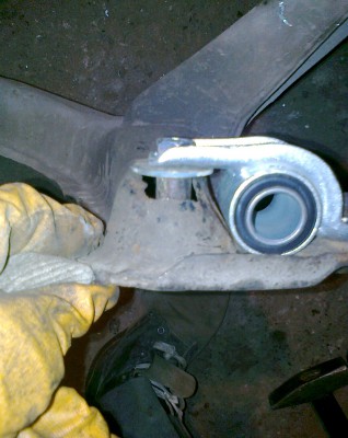

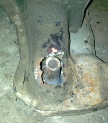

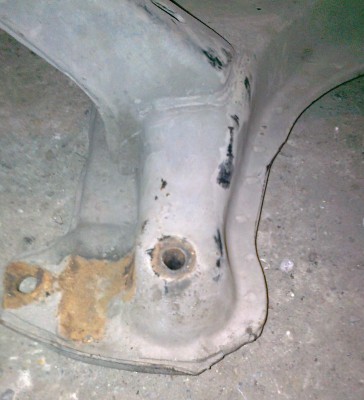

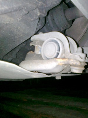

После того как сошел снег,начинают вылазить все последствия зимы.Недавно обнаружил стук слева,не предал особого значения-решив что либо сайлентблок рычага умирает либо шаровая,но после того как машина потеряла устойчивость и управляемость на скорости выше 80, понял что ошибаюсь.А потом на перекрестке при торможении левое колесо начало тереть о защиту,сомнения вообще развеялись.Я заглянул и ахнул.Не ахнул не то слово:- ах..ел!Вот что я увидел.

Дареному автомобилю в кузов не смотрят
Хоттабыч
Возраст: 59
Сообщения: 12017
Откуда: Киев, Соломенка
СообщениеДобавлено: Вс Апр 03, 2011 21:41    Заголовок сообщения: Ответить с цитатой
СергАл
Замена подрамнка. Варить.... думаю не стоит.
СообщениеДобавлено: Вс Апр 03, 2011 21:43    Заголовок сообщения: Ответить с цитатой
Хоттабыч
он уже это сделал. Smile
Хоттабыч
Возраст: 59
Сообщения: 12017
СообщениеДобавлено: Вс Апр 03, 2011 21:44    Заголовок сообщения: Ответить с цитатой
Да? Смотрю что его прогнил...
СообщениеДобавлено: Вс Апр 03, 2011 21:50    Заголовок сообщения: Ответить с цитатой
Хоттабыч
ну да,в том месте уже почти фольга.

У меня вообще когда-то лопнул поперек, только замена...

Неужели так может ломаться. Как так может быть. Это по моему не типичное место поломки.

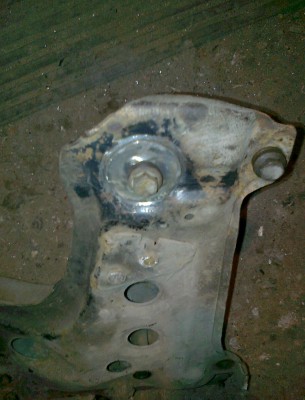

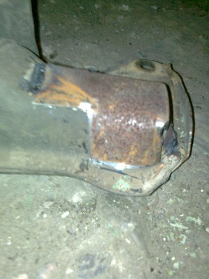

беру большую шайбу,привариваю к трубочке отрезанной по размеру.
Вкладываю в выдавленное место

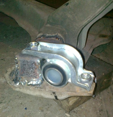

Креплю болтами сайленблок и обвариваю снизу

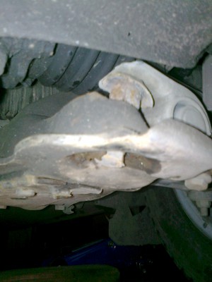

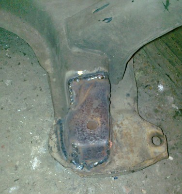

Потом варезаю латочку(металл 2мм) в виде креста и прихватываю.

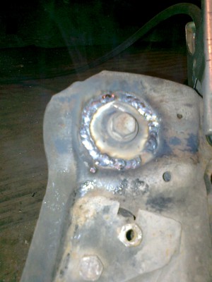

Все обстучал, обварил и просверлил отверстие.

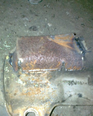

еще
 Просмотрено:  399 раз(а)
так правая
 Просмотрено:  405 раз(а)
Так выглядит левая сторона
 Просмотрено:  463 раз(а)
