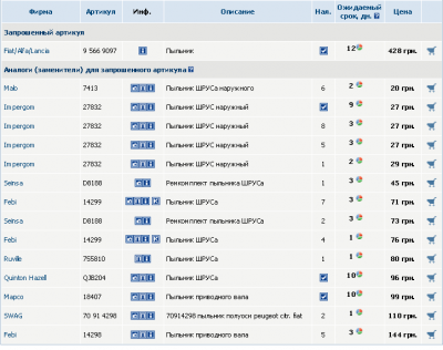

А який зміст колхозити?
www.exist.ua
Hi
 Просмотрено:  590 раз(а)

СообщениеДобавлено: Пт Май 27, 2011 10:21    Заголовок сообщения: Ответить с цитатой
www.exist.ua
Hi
Это на какое авто такие расценки? На мою машинку цена за штуку около 150 грн., умнож на 4 итого 600грн. + дней 10 пока привезут, так как только под заказ. Совдеповсие аналоги обошлись 150 грн. (за все 4 + новые хамутики + смазка) и ждать не нужно
horseus
Зарегистрирован: 15.11.2007
Сообщения: 2550
СообщениеДобавлено: Пт Май 27, 2011 10:29    Заголовок сообщения: Ответить с цитатой
шумахер
да на Дукато это, то о чем и спрашивали..
