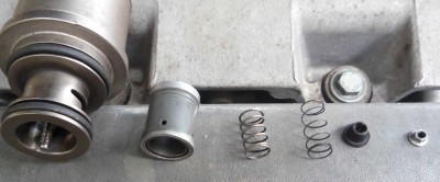

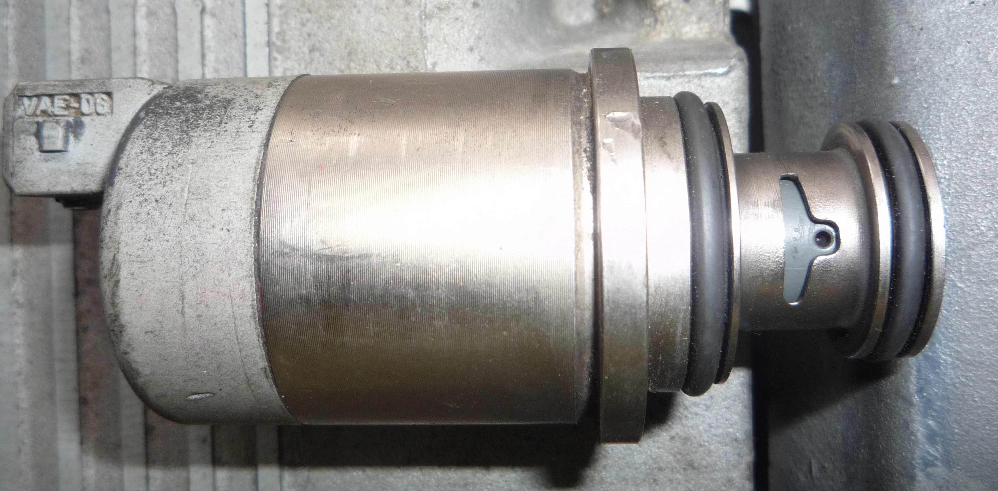

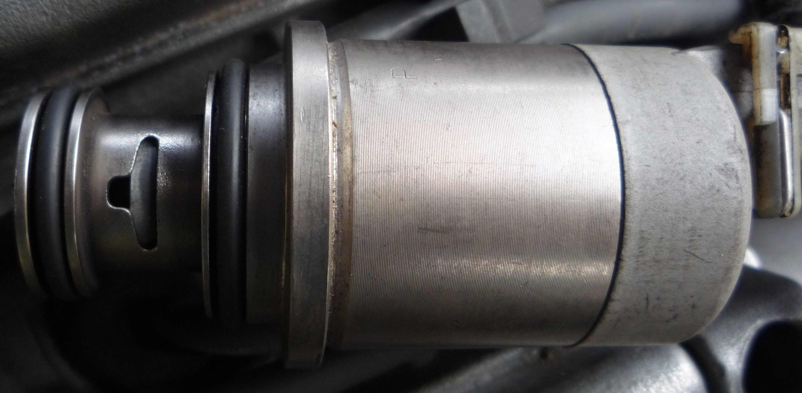

СообщениеДобавлено: Вс Сен 25, 2011 19:37    Заголовок сообщения: Ответить с цитатой
Вот, попробовал сделать по написанному, НО! первой надо ставить тонкую пружину, ибо если первой ставить толстую, то тогда соленоид не вытягивает поршень, так-то, проверено лично.
зажигание вкл

собрано при выкл зажигании

конструктор как он есть

да уж... у меня всё собрано в точности наоборот, поршень вверх ногами (отверстиями внутрь) и пружинки сначала жёсткая потом мягкая Smile

у меня до вчерашнего дня тоже было так же как ты пишешь, вчера собрал так как на картинке, разницы никакой не заметил
