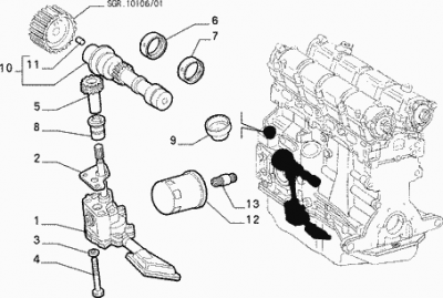

Проблема была ((( Поменял ГРМ сам, вопросов не было, все отлично стало. Проехал 500 км. что то застучало, "лязг" какойто не понятный!!!только когда прогреется!!думал ролики: менял на старые все равно. на компенсаторы не похоже((( котался к мотаристам увы не кто не знает что это такое, даже раньше токого звука не слышали(((!!!!!!!!!! или такая проблема была!!!!!!!!!!
это на холодную -http://www.youtube.com/watch?v=uRRjFJx5RM8
прогретая -http://www.youtube.com/watch?v=8j6jVcR7IB8
качество только галимое(((
водой капаешь в смотровое окошко где ремень ГРМ-звук пропадает значит меняй ремень)))
Bennisk писал(а):
на конец то звук пропал)))))) значит все таки ремень ХРЕНОВЫЙ
один маленький нюансик!!!!!!! тот ремень "залязгал" через, примерно 500км((((( буду ждать!!!!
ну вроде все в порядке!!! всем удачи!!!
