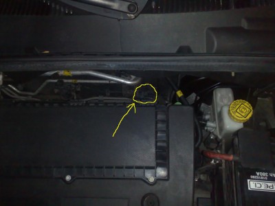

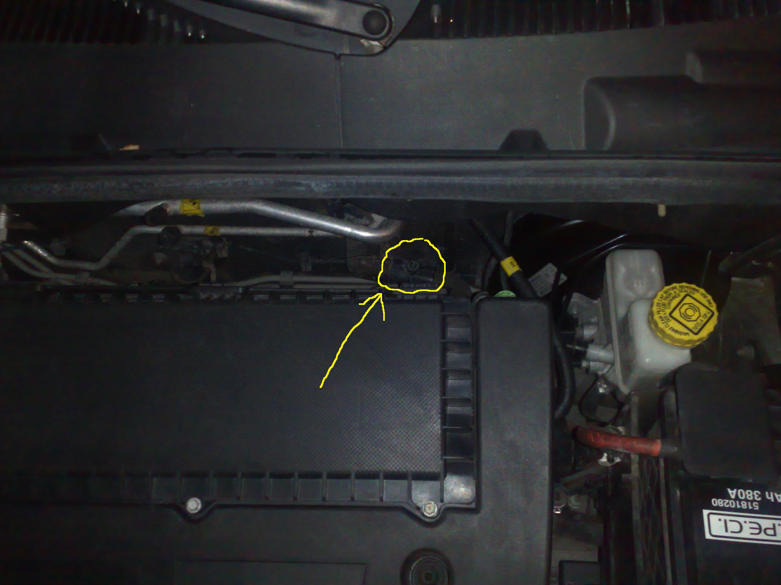

Господа Добловоды!
С моторного отсека в салон уходит магистраль печки (подача и обратка) перед перегородкой салона она объеденена пластиковым элементом сверху с пластиковой закруткой (см. фото).
Вопрос, что это такое, можно ли его вырезать и соеденить трубой соответственно подачу и обратку? На моем Доблике 1,3 мультиджет нет пластмассовой закрутки сверху, видна какае-то металлическая ось и постоянно подтекает антифриз с этого места.
Кто что может сказать по этому поводу?
Фото исправного узла с машины друга.

СообщениеДобавлено: Ср Окт 20, 2010 16:09    Заголовок сообщения: Ответить с цитатой
Розвоздушувач.

СообщениеДобавлено: Ср Окт 20, 2010 18:49    Заголовок сообщения: Ответить с цитатой
Нельзя его вырезать, по замене охлаждайки воздух стравливать как будешь???

СообщениеДобавлено: Чт Ноя 25, 2010 18:46    Заголовок сообщения: Ответить с цитатой
Пару дней назад у меня была та же проблема,а решил её так-высверлил с клапана остатки пластмассового винта,мечиком нарезал под винт резьбу,прокладку из резины на винт и вперед,и с песней.Сейчас ничего не течет,а ведь новый комплект патрубков на печку с стравливающим клапаном стоит 380-450украинских уен.
