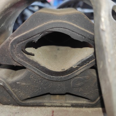

Привіт. Хто може по фото сказати, чи в нормальному стані подушка двигуна? Мені здається просівшою.

є якісь нарікання?
п.с. по фото видно що це оригінал. якого року авто скільки проїхало тисяч кілометрів?

Electronic1986 писал(а):
Привіт. Мені здається просівшою.
Просівша.

Вібрація може бути при рваній опорі, у вас цього не видно. Крім того, при роботі двигуна дуже легко пальцями помітити нештатне. У вас там- ні тріщин, нічого критичного. Може, таки проблеми з двигуном- нестабільне запалювання і т.п.?
На Сієні геть випадково помітив тріщину в верхній частині правої обори, при цьому вібрацією і не пахло. Просто замінив, бо некошерно...
А двигуни у нас приблизно однакові і по масі, і по інших параметрах, ото тільки кріплення різне.

Тут я з вами згідний. Це вже напевно від безпорадності і щоб вже усі опори були нові, роки все-таки, резина могла втратити свої властивості. Пропусків запалення не чути, вихлоп рівний (при прогріву деколи бувають), обороти не плавають, лямбди ніби нормально працюють.

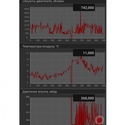

Прикріплю декілька картинок

Подушці глина. Чи вібрація через неї наразі невідомо - незрозумілий характер "вібрації".
Якщо на малюнках свіжа інфа, то мене би на місці власника хвилювати мало б 740 обертів на ХХ і смикання обертів ХХ в цілому.
