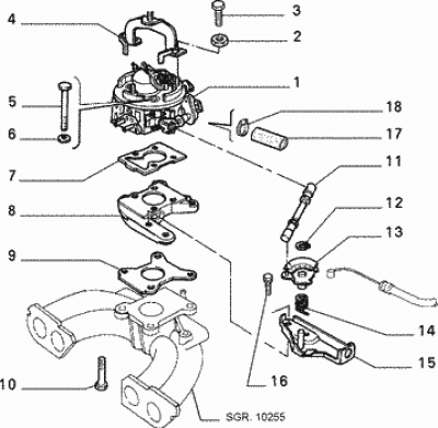

Ребт, вобщем проблема в следующем:
пришел ппц дорожкам на ДПДЗ темпра 1,6
по еперу этого датчика, отдельно не выдает, только в сборе с корпусом,цена соответственно от версачи , а напротив выдает 2 типа двигателя
на 75 лошадеи и 72.
бегло пробижавшись по теме : http://fiat-club.org.ua/forum/viewtopic.php?t=23648&highlight=%C4%CF%C4%C7
понял что там еще не все так просто, отрегулировать.
такойже моник, бошевской в сборе стоит, ( лично сам видел )
:на реношке 19
:на пассате B3
на днях, на разборке нашел, визуально такойже точно моник, снятый с фолца гольф.
ВОПРОС: у них у всех разные объёмы двигателя, если я возьму допустим от фолца гольф в сборе, оно у меня работать будет? и на сколько правильно, возможно прийдется перекинуть сфою форсунку, или чето делать с регулятором давления ?
заранее благодарен!

перекинуть форсунку, регулятор давления трогать не надо, там тот же Mono-Jetronic A2.2, соответственно, давление тоже. Еще, придется перекинуть всю систему крепления троса газа (детали с 11-й по 16ю)
Будешь покупать гольфовский (или пассатовский) - смотри внимательно на РХХ - они там были двух видов: на 4 и на 6 контактов. По ДПДЗ: они по сопротивлениям отличаются, но лично я никакой разницы в работе системы не заметил за два года (у меня с гольфа 1.4 стоит, я даже форсунку гольфовскую оставил).
