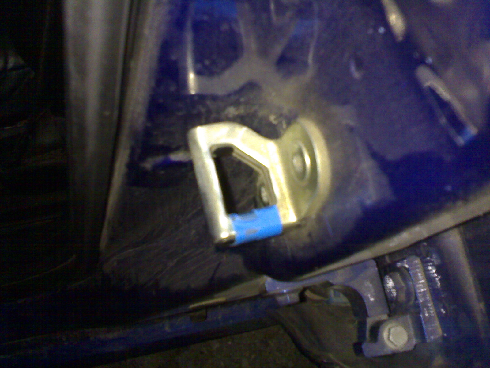

Наверняка все у кого GP сталкивался с проблемой, когда переежая разные неровности начинает скрипеть. Меня это очень сильно напрягало и даже настораживало. Вот почему я такой и рад что кто-то нашел решение этой проблеме, ну мне помогло то. То ли здесь, то ли на российском форуме, точно не помню, кто-то сказал что это проблема в замках (до этого читал что решали смазыванием уплотнителя дверей), просто намотал на ушко, которе на корпусе, изоленты ( там уже чуток пласмаска съелась). Я сделал 2-3 витка на правых дверях ( у меня там скрипело). + еще на водительской намотал витков 5 и дверь стала лучше закрываться.
В общем я рад такому простому решению. Конечно не знаю надолго ли хватит изоленты, но перематать то без проблем.

а можно как-нить изобразительно на фотках показать?
Буду признателен)

вот все что сделано  |
Блин, ну это же не дело по сути... В новой машине не должны скрипеть двери! Я уже третий раз приезжаю к официалам на туполева, сказал что если не зашевелитесь будем с директором общаться, вроде их немного подстегнуло... Оставил на сутки машину, сказали что разбирали полотно и, вроде, сделали, посмотрим....

ну решение конечно не ахти - изоленту придется каждый день менять, а причина всего - слабая жесткость кузова- начинает на ямах играть и скрипят дверные замки....

Изолента рулит в этом месте, кстати на многих марках. Впервые я совет "подмотать изоленты" вычитал на форуме бумер-клаба. По опыту, лучше использовать тряпчаную или армированную изоленту и мотать ее не более чем в 3 слоя. Тогда и надолго и тихо.

Сегодня была проделана сия процедура на линейке! Эффект 100%, очень доволен и выражаю огромную благодарность производителю изоленты
