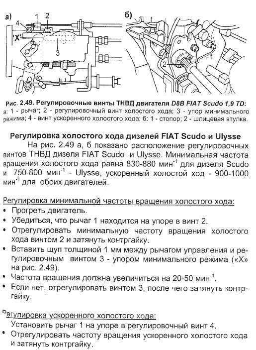

| ДЛЯЧОГО ТОЙ ТРОСІК ЩО СТОІТЬ ПАРАЛЕЛЬНО ГАЗОВОГО ТРОСІКА.

| юрій писал(а): | | ДЛЯЧОГО ТОЙ ТРОСІК ЩО СТОІТЬ ПАРАЛЕЛЬНО ГАЗОВОГО ТРОСІКА. |
