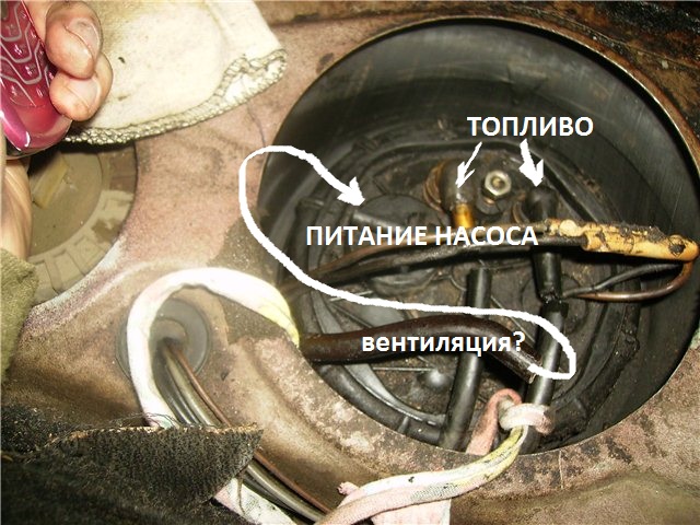

Открываю крышку - а там такое....
Какая-то куча хомутов, все залито бензином. На дне колодца для насоса вообще стоит его целая лужица. Начал вытирать все это дело. Разобрался что рядом у меня еще указатель уровня топлива, проводки на насос. Короче потихоньку изучил все (вдыхая пары бенза ).
И таки докопался: (на фото виновница предполагаемая).
Трубочка коричневая мягкая идущая откуда-то сбоку была треснута на штуцере. Я так понимаю из нее вытекал бенз, а заезжая в гараж машина наклонилась и из колодца для насоса через верх бенз потек вниз. А когда я заводил то его просто еще не насобиралось достаточное количество чтобы лить через верх.
Вообщем я ее отрезал и заново насадил на штуцер. Думаю еще поменять бензостойкие трубки которые под хомутами (мало ли). Одну правда разрезал вдоль - оказалась собака целой (ну ниче, куплю новую).

1)Судя по колхозу с трубочками у меня я так понял стоит неродной бензонасос?
2) Может ли протекать сам корпус насоса по юбке крышки? Или все таки сечет из под шлангочки неизвестного назначения. Для чего она кстати? Может она вообще для воздуха? _________________ YOUTUBE про Croma та Linea
Тяжко разобрать мне старому твои сногсшибательные фотки )
Но возле крышки насоса у тебя - насос + и обратка + вентиляция топливного бвка. В патрубках вентиляции бензина - только ПАРЫ бензина ) Другие два, - это ВОПРОС. Так и где ты нашел потенциальный проблем?
Мотор при снятой защитной крышке включал? Потеки есть?
Кстати, - если бы текло КАПИТАЛЬНО, то ты бы слышал, тьфу - чувстовал!

думал течет из шланги которая идет со стороны датчика уровня топлива (под прямым углом к хомутам). Но скорее всего это течет по хомутам: может трубки потрескались, а может просто ослабли хомуты.
Хочу купить новые, собрать все до кучи и на заведенном проверить.

Я там фотку добавил.
Предлагаю мне позвонить, кода будешь рядом с машиной и бак будет перед глазами. И обсудим.

спасибо за схемку! Таки я был неправ - треснута была вентиляция, значит течет по хомутам на бензине. Буду пробовать чинить! _________________ YOUTUBE про Croma та Linea

Снял насос и понял что один из штуцеров уже был клеен. Как раз отуда и текло.
Никаких трещин видимых на крышке нету. Но все равно проклею штуцера супер-клеем на всякий пожарный.

один подача другой обратка
течет судя по всему с того что подача
поменяй уплотнительные резиновые кольца на штуцерах
накрайняк перекинь с обратки там давления почти нет
внимательно осмотри стакан на наличие трещин в посадочном месте штуцеров
перед тем как вставлять штуцер с новой резинкой не забудь попрыскать силиконовой смазкой она облегчит посадку и снизит риск закусывания и повреждения резинки
