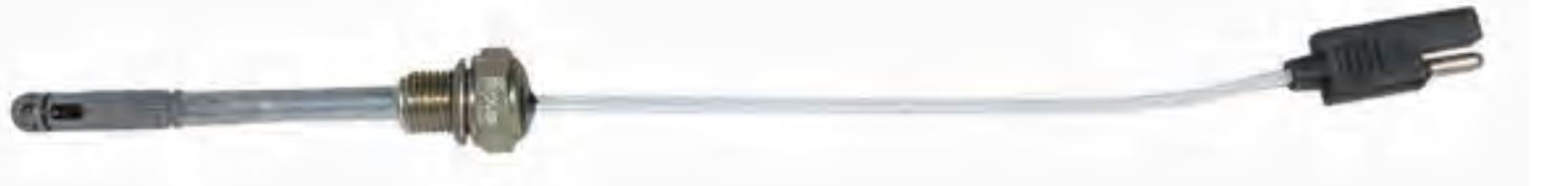

СообщениеДобавлено: Сб Ноя 13, 2010 13:41    Заголовок сообщения: Ответить с цитатой
Gundesvan
Ты не мог бы раставить размеры. Все что касаеться длины.
Пробочка у меня. Увы!

касательно датчика уровня масла
это к чему и ... неужели есть где заказать купить ? Shocked

СообщениеДобавлено: Сб Ноя 13, 2010 14:43    Заголовок сообщения: Ответить с цитатой
ОК оразмерю. Только снять датчик смогу завтра.

СообщениеДобавлено: Сб Ноя 13, 2010 15:23    Заголовок сообщения: Ответить с цитатой
Нет конечно.
Но устройство понятное и его надо изобрести с нуля.
Зима. Мороз. Самое будет время.
Ну а Gundesvan мне немножко поможет. Я надеюсь.
