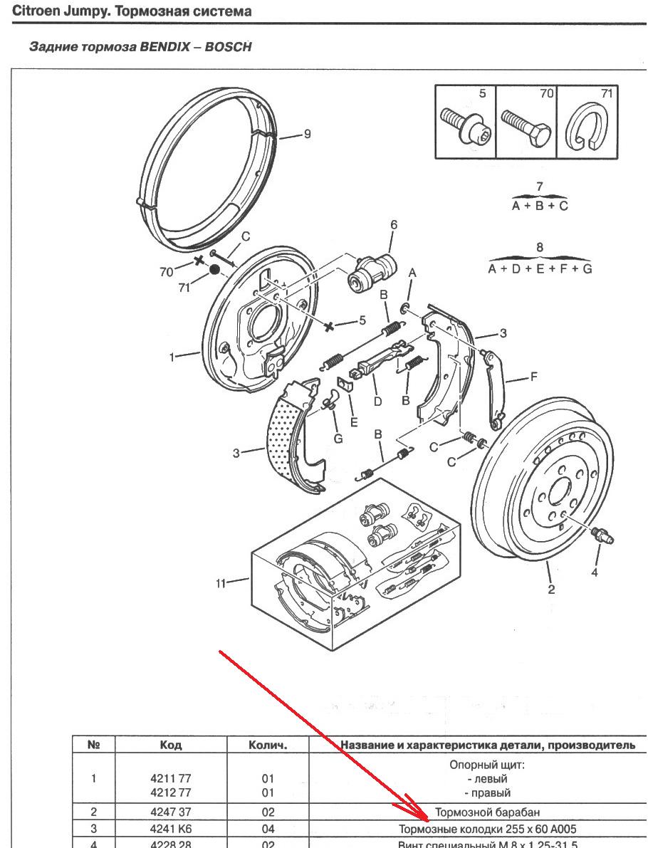

купил колодки новые задние , при разборе понял что бывший хозяин решил не менять барабан а наклепать толстые колодки, пытаюсь найти новые но там цена космос, б.у. еще не попадал !
подскажите какие есть варианты решить этот вопрос

понял о чем Вы. у меня прежний хозяин авто походу разтачил барабаны

| tedd писал(а): | понял о чем Вы. у меня прежний хозяин авто походу разтачил барабаны  |
Не гадай, а помiяй! Дiаметр бiльше 257.0мм викидай. меньше ОК!

| А який діаметр барабанів заводський?

| aleksandr_perviy писал(а): | | який діаметр барабанів ? |
Лінивй, чи книжки немєаш?
