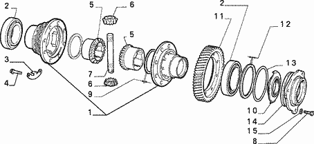

Помогите, шток номер 7 выбил мне дырку в коробке. Потекло масло с коробки, я снял, думал сальник, а оказалось все хуже – дырка. Теперь надо разбирать всю коробку, искать причину, но я не могу найти никаких подсказок схем как правильно это сделать!? Подскажите, кто сталкивался, и как что делать!?

Если сам не делал коробку, схемы не помогут

Схемы чего? как снимать коробку? или как разбирать? ...
Твой шток №7 фиксировался деталькой №3, там на штоке специально для неё есть проточка.

Мне нужно, что-то в какой последовательности перебирается КПП!!! И, что получается ,открутился фиксатор №3?

Ищи мануал на Типо-Темпру. У меня есть раздел по МКПП со схемой и сборкой-разборкой по шагам.

Или открутился, или срезался... какая разница? разберёшь - увидишь.
Как разбирать? Если ты собрался заниматся такими серьёзными ремонтными работами своего авто - купи книжку. Я так делаю в первую очередь, когда покупаю авто.
Кроме того поищи здесь на сайте http://ftp.fiat-club.org.ua/Manuals/Fiat/
Например по Регатовской коробке есть здесь
http://ftp.fiat-club.org.ua/Manuals/Fiat/Ritmo-Regata/regata%201.3%201.5%201.6/Ruchnaya%20transmissiya.djvu
и там на странице 107 фото 8.3 как раз тот фиксатор...
Коробки все похожие, если в голове что-то есть и руки из нужного места - можешь почитать мануал от любой Фиатовской коробки, не обязательно от своей...

Это ось саттелитов у тебя вылезла. Соответственно кроме корпуса и дифференциал нужно менять.
Ищи коробку в сборе. Около 300 у.е. будет.
