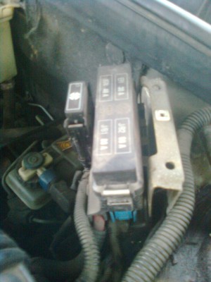

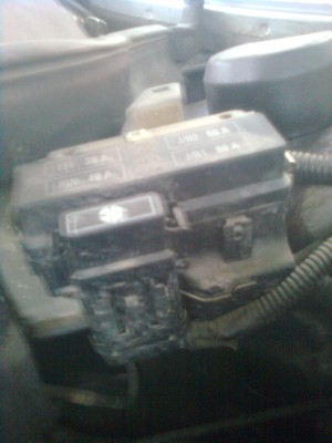

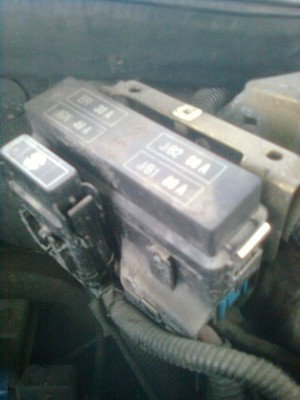

kievman, подскажи непутевому, где находиться разьем лямбда зонда???
Я знаю что сам зонд находиться перед катализатором на резьбе, а разьем (по книжке) в моторном отсеке под крышкой с надписью FUSE. Как только прочитал твое сообщение начал искать разьем,но так и не нашел. Crying or Very sad Подскажи пожалуйста где он находиться. Прикрепляю фотки,где смотрел(под крышкой с надписью FUSE). Ты думаешь что накрылся зонд????? Расход не увеличивался последнее время......
Заранее спасибо за ответ!

romeo
Ты был близок. Под крышкой фьюс находятся исключительно суровые предохранители, на вентелятор, инжектор и т.д. Тебе нужно смотреть немного левее, но у той же стенки(под лобовым стеклом), ищи четырехконтакный разьем болтающийся в воздухе.
Вот такой разьем:
