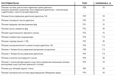

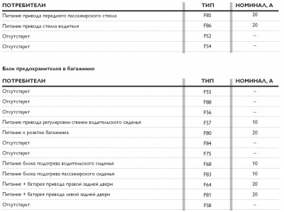

Походу сгорел предохранитель на магнитолу.
Мурзилка подсказывает что блок находится где-то в багажника слева (авто Fiat Grande Punto).
Подскажите пожалуйста где искать.

Что никто не знает как и где поменять предохранитель?
Puntoводы помогите пожалуйста, не совсем приятно передвигаться без музыки.

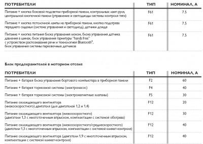

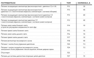

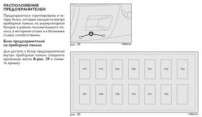

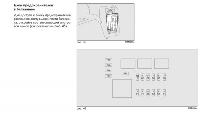

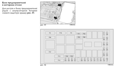

Rorik
Зарегистрирован: 21.06.2010
Сообщения: 5081
Авто: GP 1.4 МТ / SX4 New МТ
СообщениеДобавлено: Сб Ноя 27, 2010 13:06    Заголовок сообщения: Ответить с цитатой
 Просмотрено:  1303 раз(а)
 Просмотрено:  6231 раз(а)
 Просмотрено:  1370 раз(а)
 Просмотрено:  1066 раз(а)
 Просмотрено:  1090 раз(а)
не надо "змінювати країну"
НАЧНИ МЕНЯТЬСЯ САМ

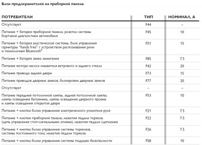

СообщениеДобавлено: Сб Ноя 27, 2010 13:07    Заголовок сообщения: Ответить с цитатой
 Просмотрено:  1018 раз(а)
 Просмотрено:  1001 раз(а)
 Просмотрено:  15033 раз(а)
НАЧНИ МЕНЯТЬСЯ САМ

Спасибо большое. Нашел и заменил.
