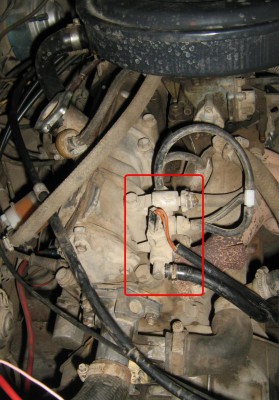

Прикручена к движку сверху, подходит провод к одной к клемме одна клемма пустая , машина колхоз, что там должно быть непонятно, куча трубочек, был поломан тройник на всяк поставил новый но особых изменений не заметил.
в красном квадрате

мотор то карбовый
ну а что еще межет стоять на голове... или температура охлаждайки (прибор - стрелка) или (что менее вероятно) давка масла ...

Мотор карбовый, стоит уже солекс, датчики масла и охлаждения стоят с другой стороны двигателя под свечами, это что то другое.

Походу это датчик холостого хода. Попробуй при работающем двигле снять клему если упадут обороты это оно.

Чота не могу вкурить, оно идет в голову или только прикручено к ней? Shocked

Она только прикручена к ней.На самом деле это термо-вакуумный регулятор карбюратора Weber 32 DMTE.На моей Унке такой стоит,только все пластиковые штоки отломаны.Если карб стоит другой,то смысла от этой штуковины никакой.Если что рассмотрю варианты по покупке...
