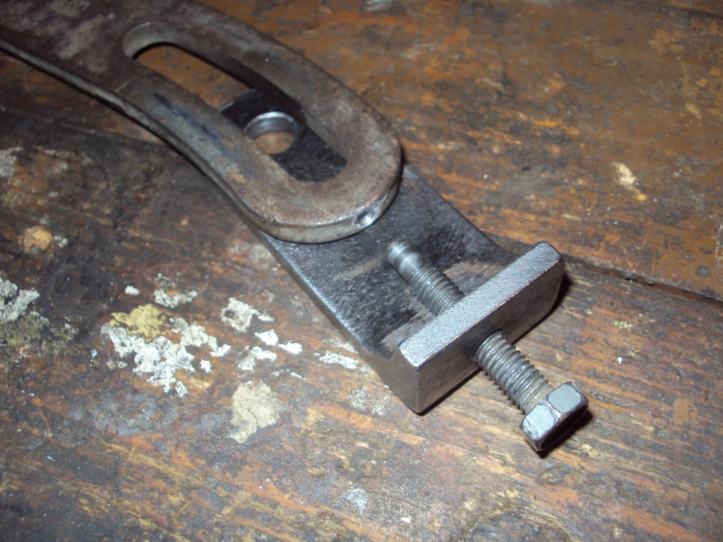

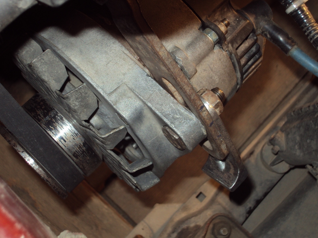

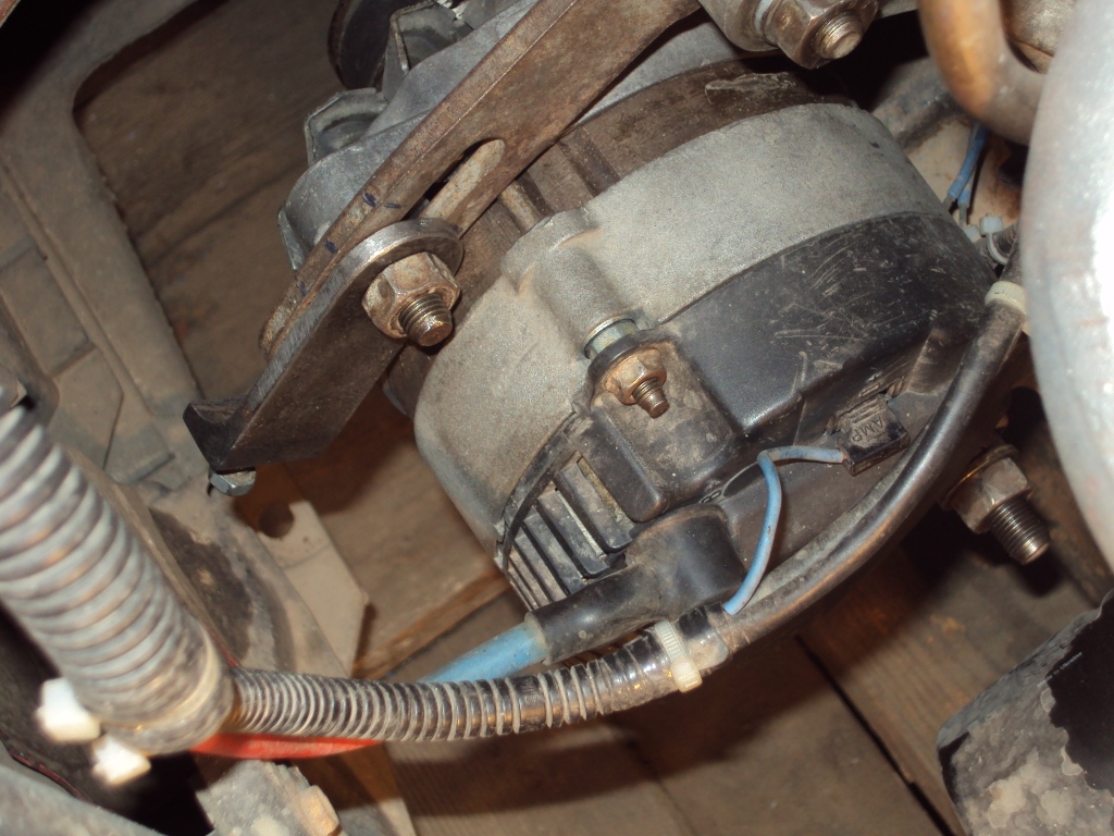

Пришлось снять генератор для замены подшипников, а когда стал после установки натягивать ремень, монтажка соскочила, и я разодрал в кровь руку. Таким образом, появился повод изготовить натяжитель, о котором я давно уже думал.
Материал- горячекатанный уголок с полками 75х75мм.
В торце штатной планки натяжителя делается глухое отверстие под упор натяжного болта.

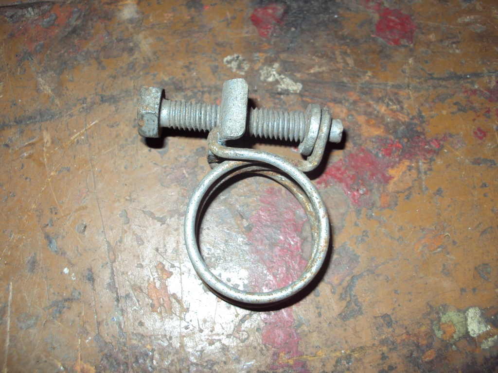

Натяжной болт с Тойотиного хомута, имеющий на конце проточку. Но вообще, пойдёт любой другой с резьбой М6 и заострённый на конце.
Всё остальное, думаю, будет понятно из фото.
ЗЫ: это конкретно для 2.0, но для других моторов, скорее всего, так же подойдёт.

Фича
DSC01117.JPG на болт контрогайку накрутить шоб не выкрутился от вибрации

ksv писал(а):
Фича
Она накручена Very Happy . Просто на фотке не стоит ещё.
