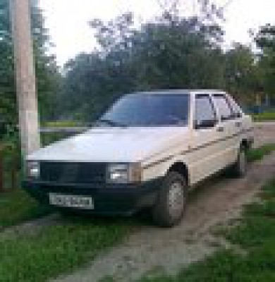

У меня целая проблемма! Один лист ставлю-сильно мягкая,два листа поставлю-на кочках аж зубы клацают?! ПОСОВЕТУЙТЕ!!!

У меня стоит три волговских (кстати родных тоже стояло три). Подрезал в розмер. На краях коренного наварил буртик высотой около 5 мм.
