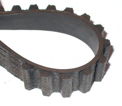

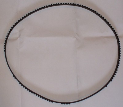

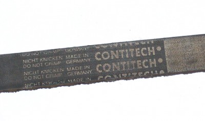

Вот достал ремень ГРМ.
Думаю что уже довно ездил с вылетевшими зубьями.
Счас ремень остановился на одном из лысых участков.
У кого-то есть ещё опыт использования ремней Contitech ? Я посмотрел не ремент генератора - он тоже весь в трещинах, тоже Contitech. Оба ремня прошли по 37500 км - маловато. Mad

Master
Почетный кидала
Зарегистрирован: 12.10.2006
Сообщения: 7747
СообщениеДобавлено: Сб Дек 11, 2010 14:06    Заголовок сообщения: Ответить с цитатой
Vov-x
жесть,у меня у самого все ремни Конти стоят,притэнзий никогда небыло...40 тысяч ходят законно

DEMOKPAT
Зарегистрирован: 06.05.2009
Сообщения: 2097
Откуда: Киев - Яготин
Авто: Бензин кончился
СообщениеДобавлено: Сб Дек 11, 2010 18:11    Заголовок сообщения: Ответить с цитатой
Возможно, что у тебя не с ремнём проблемы а с приводом.
Осмотри внимательно зубы вала на предмет, с чего бы это они так ремень грызли.
Трещины, разрывы, это всё понятно, но чтобы зубы вываливались - странно весьма. Железяки исследуй.
Так же, возможно распредвал у тебя зажат - тяжело вращается.
Отсюда, при старте могло и загрызть зуб другой на ремне, дальше больше.
Книголюб
Зарегистрирован: 21.04.2009
Сообщения: 5776
СообщениеДобавлено: Сб Дек 11, 2010 18:32    Заголовок сообщения: Ответить с цитатой
У меня тоже Контитеч стоят. Стало страшно Shocked
