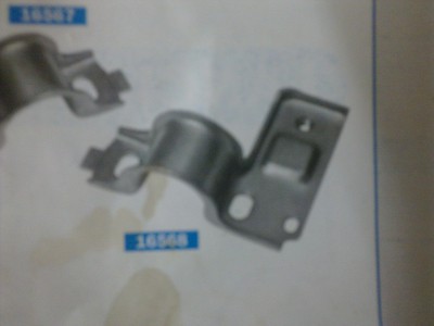

Нашел я таки стаб со всеми железками и резинками.Но опять нарисовалась трабла:оказывается мои ушки которые крепят большой задий сайлент рычага,не годятся для крепежа стабилизатора.
Внимание ,вопрос:есть ли у кого правильные уши?????

а вот и правильные ухи

как и говорил буду искать =)
О935957844
О5О6417747
sharik.avto.help@gmail.com
Данил82
Зарегистрирован: 24.08.2010
Сообщения: 658
Авто: uno turbo
СообщениеДобавлено: Вт Дек 07, 2010 14:33    Заголовок сообщения: Ответить с цитатой
Есть такие ухи правда в отвратном, состоянии, ржавые, варенные
