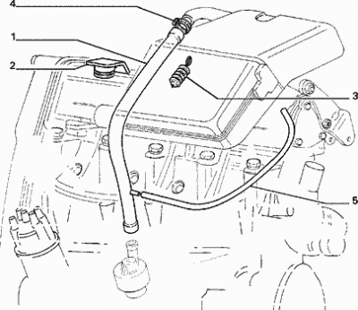

А тепер про трабл. У мого Уна плавають оберти. (Двигун не рідний, я проапгрейдив fire 1000 carb до 1.5 spi) Тому не зовсім розумію, як воно мало бути в оригіналі. Ситуація наступна. Патрубок вентиляції картера (той що йде до повітряного фільтру) має відгалуження , яке по всій логіці має подавати пари мастила для змащування дроссельної заслонки. І коли все з'єднано оберти плавають в районі 500-2000. Якщо ж патрубок №5 (на мал. в атачі) заглушити -- все ок. (Коли я брав двигун - то бласне глюк з оборотами був присутній) Сподіваюсь на вашу поміч.

Плавает ХХ, если все подключено как на рисунке. Ежели заглушить шланг №5(он идет на смазку заслонки, как я понимаю) -- обороти стабилизируються. Движок не родной, я менял с 1000 карб на етот.

Наспех. Подсос воздуха. Регулируй дроссель. Если заглушишь трубку ничего страшного.
СообщениеДобавлено: Чт Июл 27, 2006 17:04    Заголовок сообщения: Ответить с цитатой
То, что подсос воздуха -- ет я понял, а каким образом дроссель регулировать? Ето ж не карб.

Потенциометром дроссельной заслонки.
Просто в твоем варианте мотора, эта маленькая трубочка не обязательна.
Она ничего не смазывает, не должна. В ней воздух(а если он с маслом, то это не хорошо, кольца). Это на канал ХХ.
СообщениеДобавлено: Пт Июл 28, 2006 13:05    Заголовок сообщения: Ответить с цитатой
Сенкс, бум глушити!
