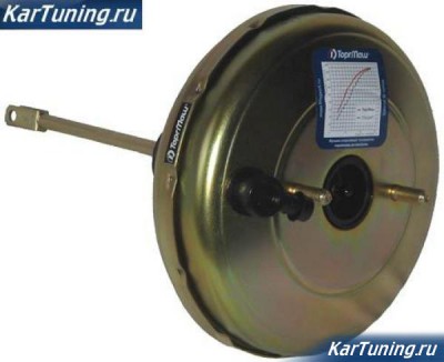

Ребята, расскажите, пожалуйста, как на Scudo 1.9 снять вакуумный усилитель тормозов.
 Просмотрено:  418 раз(а)
СообщениеДобавлено: Ср Янв 26, 2011 19:15    Заголовок сообщения: Ответить с цитатой
Как на большинстве авто.
Снимаешь трубку вакуумного насоса.
Откручиваешь Главный тормозной, чуть отводишь, если некуда, придется демонтировать и его. Sad
Снимаешь крепеж на педали тормоза.
Откручиваешь над педалями крепление вакуумника и вынимаешь его.

Спасибо. Я этот алгоритм знаю. Меня интересует, как его оттуда вытащить. В моторном отсеке места мало, а некоторые мастера заикаются что-то о снятии педалей, поэтому мне нужны более детальные объяснения.
СообщениеДобавлено: Ср Янв 26, 2011 19:45    Заголовок сообщения: Ответить с цитатой
allsvy
Педальный блок не есть дыра в моторный отсек, посему сняв его ты все равно стерву в салон не вытянешь. Все делается под капотом.

Блин! Так не хочется главный тормозной снимать полностью.
СообщениеДобавлено: Чт Янв 27, 2011 12:38    Заголовок сообщения: Ответить с цитатой
allsvy
А придется Confused

Вакуум уже недавно снимали, но тогда мне делали еще КПП, и вакуум можно было легко сбросить вниз, без гемора. А теперь автогеном через задницу гланды вырезать. Smile
