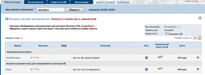

Кстати, если искать на экзисте по старым номерам, появляются бошевские аналоги в районе 400грн, но все равно дороговато, лучше на разборке поспрашивать.

К сожалению, на мою нет...
4 644 1568 - 1138 грн, без аналогов.
Ваш номер это для TD75, моя TD100. В каталоге по моей такой номер перечеркнут.
Если конечно его все же можно поставить, тогда да, но непонятно можно или нет...
