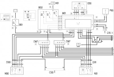

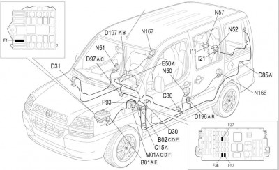

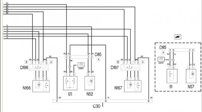

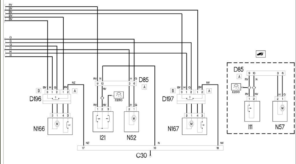

Потрібно підключення ЦЗ, розпіновка по дротам від дверей та до блоків.
Нація житиме доти, доки житимуть чоловіки, готові за неї воювати.
Ігор
Зарегистрирован: 21.08.2007
Сообщения: 281
Откуда: Kiev
Авто: Fiat Doblo 1,6/16V 2003
СообщениеДобавлено: Пн Окт 25, 2010 23:39    Заголовок сообщения: Ответить с цитатой
Мой Елерн выдал такое.
 Просмотрено:  645 раз(а)
 Просмотрено:  656 раз(а)
 Просмотрено:  1705 раз(а)

Елерн у мене також є, але такі схемки де взялися, чи може я не повністю роздуплив Елерн?
