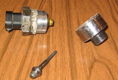

В общем, предыдущие умельцы, свентили ему резьбу (обломали) и посадили на переходник, зафиксировав в одном положении... Crying or Very sad

Дин, не забывай что это двухвальник - там система впрыска GM, и РХХ там тоже от GM - аналогов нет, никакой Бош туда не пойдет, и клапан на биметале тоже, - у нас шаговый двиг который вкручивается ключем на 32 - потому резьба ломается за милую душу, я на своем старом кстате тоже свернул резьбу...
