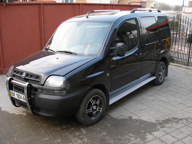

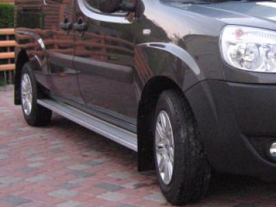

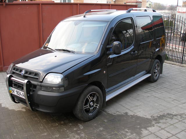

СообщениеДобавлено: Вт Янв 04, 2011 00:11    Заголовок сообщения: Ответить с цитатой
Ми, коли чіпляємо собі пороги, вирізаємо з гуми бризговики і приклеюємо герметиком (APP PU-50 або Sikaflex-256) - порог чистий і бока менше какаються...

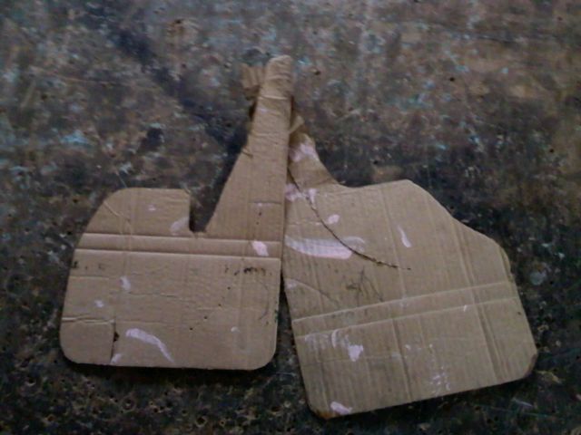

=Avtorarytet=
Зарегистрирован: 13.05.2008
Сообщения: 1875
Откуда: Україна
СообщениеДобавлено: Ср Янв 12, 2011 15:04    Заголовок сообщения: Ответить с цитатой
Як їх викласти? Приблизний розмір 47х27см.

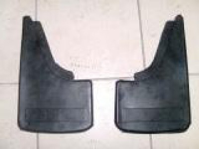

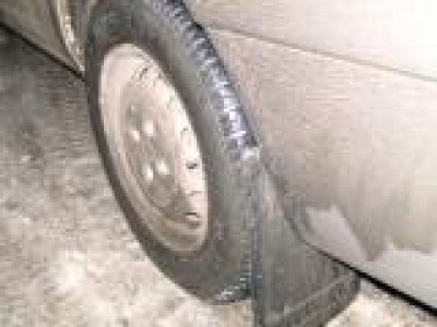

СообщениеДобавлено: Чт Янв 13, 2011 17:34    Заголовок сообщения: Ответить с цитатой
Я себе брал на авторынке Славянский(через главный вход прямо идут параллельно два ряда буквой П.правый верхний угол.торгуют всякими резинками,пластмасками и эмблемками).2 шт-30 грн.
