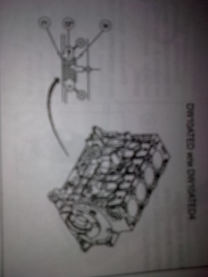

СообщениеДобавлено: Чт Янв 20, 2011 19:33    Заголовок сообщения: Ответить с цитатой
Одне місце ось тут.

СообщениеДобавлено: Чт Янв 20, 2011 19:39    Заголовок сообщения: Ответить с цитатой
В книжці показано три місця.Різні мотори-різні місця.А якщо його там нема тоді що робити?

СообщениеДобавлено: Чт Янв 20, 2011 20:31    Заголовок сообщения: Ответить с цитатой
Та повинен бути. В моїй книжці на моторах шо DW-8 шо DW-10 він там.
