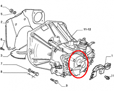

Если "дури" в двиг. хватает можеш просто поставить пару пятой передачи (дизельную) (коробку снимать не нужно снимается крышка)
