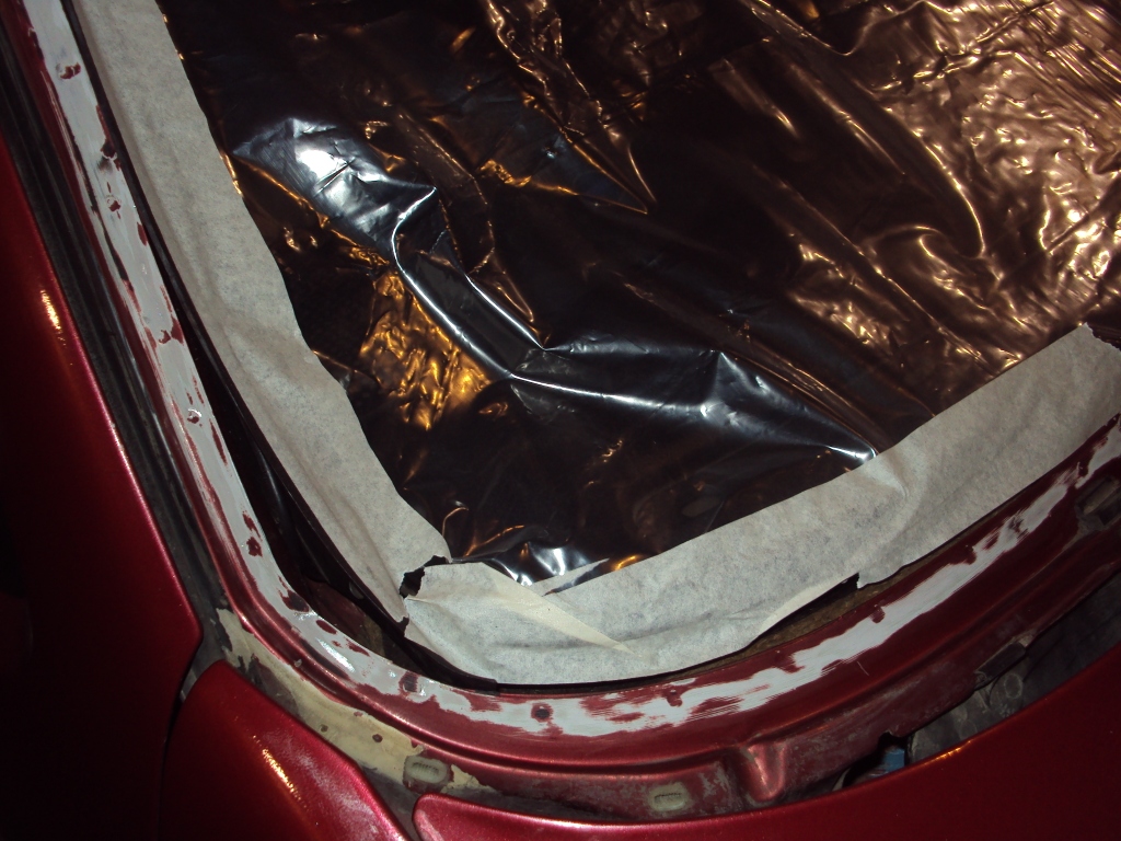

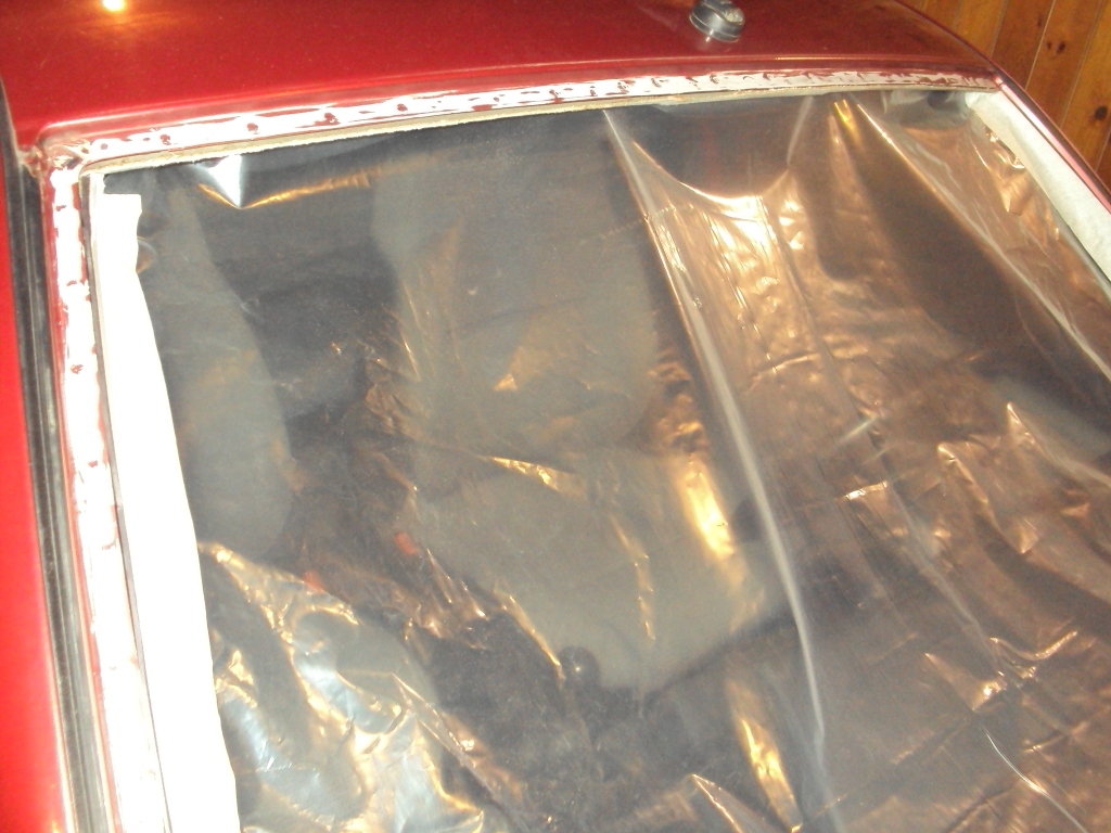

Могу поделиться опытом по удалению остатков клея с проёма стекла.
Ножи и прочие режущие инструменты тут не годятся: рама вся горбатая- от сварных точек.
Использовал равномерно изношенную (с коротким ворсом) щётку для дрели. Снимает остатки клея аж бегом Very Happy Very Happy Very Happy .
Проём изнутри салона предварительно заклеил целлофаном, периодически снимая во время удаления опилки пылесосом.

Да. Результат от использования щётки с дрелью превзошёл все ожидания.

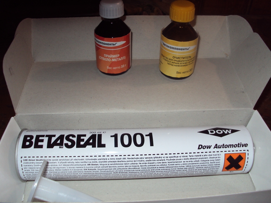

Купил клей. Когда в гараже открыл, сомнения заели: жмоты-продизводители положили такой крохотный полупустой флакончик с праймером, что его вряд ли хватит на проём и стекло... Может, проём предварительно чем-то ещё загрунтовать? Не понятно- нафига вообще покрывать праймером само стекло...

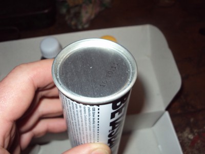

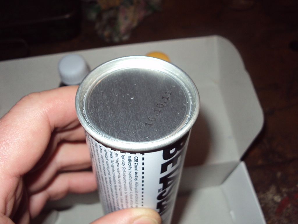

На донышке тубы с клеем стоит металлическая крышка, под ней что-то твёрдое болтается. Как её открыть-то? Она завальцована. Или её просто продавливат пистолет?

Как открыть?

видать то за что надо тянуть отломалось!!попробуй чем то подковырнуть.
по поводу горажной температуры.на самом клее должено быть написанно пределы мин и мах температур использования.
если вокруг нового стекла есть чёрный обод,то это и есть грунт.так что стекло не обязательно грунтовать.
