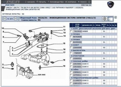

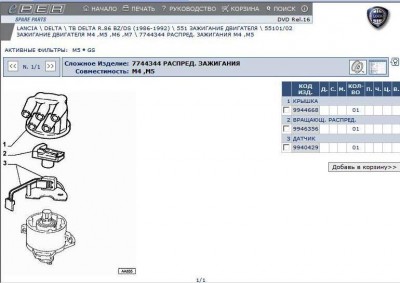

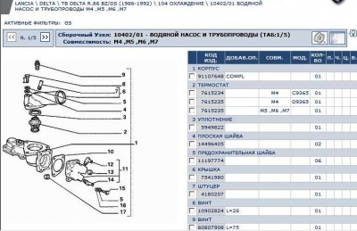

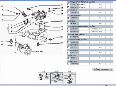

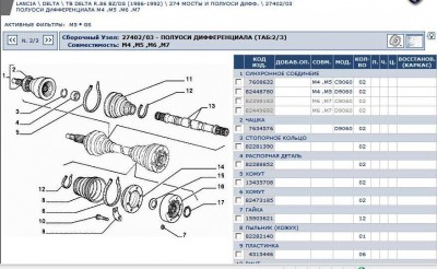

Недавно "шарился" по форуму и не первый раз замечаю предвзятое отношени к этому движку. На всех форумах только и слышишь как им "детей пугают", чуть не ли исчадие ада, а "сервис-маны" с индюшиной напыщенностью "авторитетно" заявляют о вашем "попадосе" и что запчастей вам невидать.
Короче посылаете всех на .... и ленивых манагеров в "запчастях для иномарок" тоже, у которых VIN "не бьётся". Приходите в "контору" и с умным видом, тоном не терпящим возражений, требуете открыть каталог на "Лянчу" вот этой модели: TB DELTA R.86 BZ/DS (1986-1992), версия для американского рынка: M5 1600 SPI USA 83. (single point injection - единственная точка впрыска). На эту модель ставился наш движок вместе с нашим "редким" моновпрыском GM Delco, датчиками, приводными валами, шрусами, ремнями и т.д., кроме воздушного фильтра.
На "Экзисте" ЕСТЬ ВСЁ!!!
