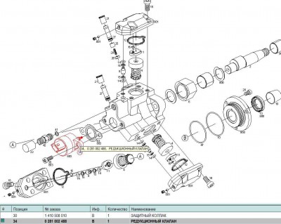

				| Укажите пожалуйста точное место нахождения клапана давления топлива, где находится эта сеточка....
		Tolib Италофан
  Возраст: 44 Знак зодиака:   Зарегистрирован: 09.10.2010 Сообщения: 102 Откуда: Кременчук
  Авто: DOBLO 1.9JTD 2003
				 Добавлено: Пн Янв 31, 2011 12:02    Заголовок сообщения:  |
				 	  | Aizek писал(а): | 	 		  | Укажите пожалуйста точное место нахождения клапана давления топлива, где находится эта сеточка.... |
Клапан стоит на топливном насосе (ТНВД), а сеточка на конце клапана.
