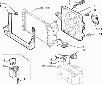

Под номером 4 разве не он?

Нет, у меня всё по другому.Оказалось,что на вентиляторе,двумя болтами крепится небольшая деталька, что то вроде самодельного обогревателя,которая отвечает за включение двух скоростей вентилятора.Стоит 600 рублей.А познания в этой области мне обошлись в 800 рублей.

под №4 он и есть, должен 3-х контактный быть + резистор где-то около карлсона для "пониженной скорости"

Нет у меня внизу радиатора никакого термодатчика (( А картинка,которая приведена выше,от движка 1.6.

На картинке из епера показан радиатор для 1,4 мотора и без кондиционера.
На 1242 радиатор другой и датчика там нет.Есть термоэлемент.После его замены еще почистил предохранители около аккум площадки (ближе к радиатору).Включался нормально.
