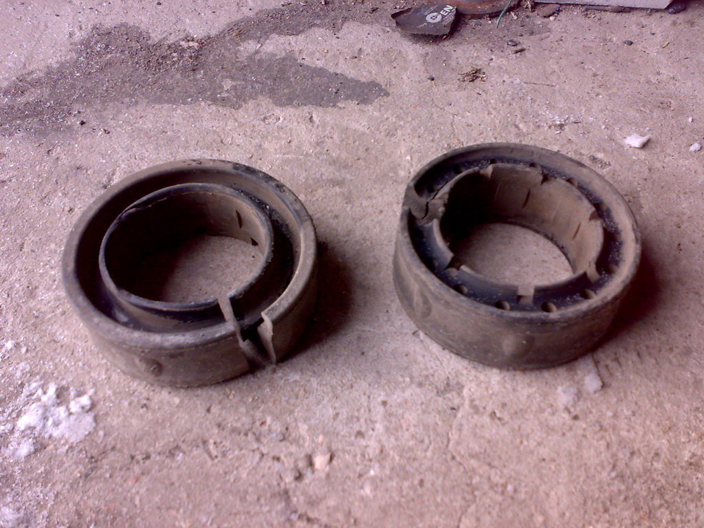

Прсевшие пружины надо менять на новые, а то б\у тоже ненадолго...по поводу проставок - фигня полная, т.к. это шо мертвому припарки...

Ну не скажи. Если задние, то жигулевские проставки лечат. Я свой поднял. И довольно таки не плохо. А вот перед... это да. Нужно только новые пружины.

Хотя у меня не Типо но я считаю ставить резинки между прутков не хорошо, с ними машинка не устойчивая Wink Покупал я всякие резиновые штучки, фото прилагается, пока не купил пружины... На задок приобрел на форуме с Темпры (вагон) б/уReading а на передок новые с ТемпрыReading
Похожее можно проделать и с Типком, а выводы делай сам

ну подумайте логически - для чего пружина???
Правильно - чтоб сжиматься и разжиматься, добавляя при этом плавность при проезде неровностей...
Что такое резиновая проставка - кусок резины, который не дает вашей убитой пружине сдавливаться...т.е. он попросту убирает само то свойство, которое предназначено для этой самой пружины.
Поднять машину - вы поднимете, но жеще она станет стопудово, иначе нафига бы были нужны пружины - шли бы с завода резинки и все - так дешевле в производстве...
Мое мнение - не придумывайте всякий колхоз ВАЗовский - т.к. до вас все придумали итальянские инженеры...в отличии от вазовских инжИниров, после которых остается один колхоз...

Проставки ПОД пружины (а не между витками Very Happy )
Ведут себя неплохо до замены пружин.(терять нечего все равно
Very Happy ) кроме времени на роботу ну и нескольких десятков гривен на проставки Very Happy
На задок ставятся очень легко.А передок немного сложнее(разбирать стойку надо)
Проверено временем.
Qstas если в мою сторону, я там сделал опечатку...
sheva70 писал(а):
...я считаю ставить резинки между прутков не хорошо, с проставками машинка не устойчивая Wink
исправил Rolling Eyes
