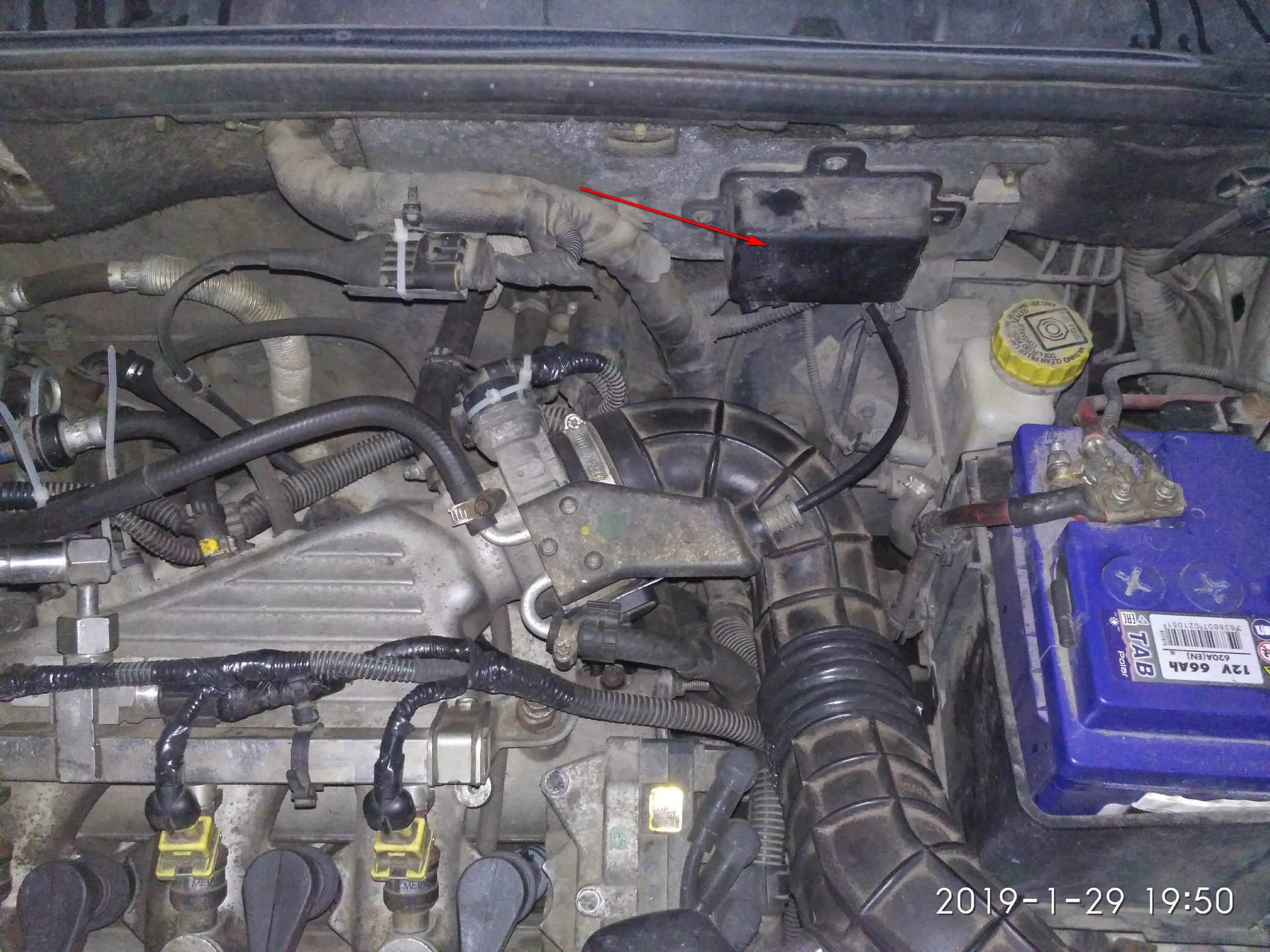

Всем привет, Добло 223, 2006г, заводской метан, сегодня трабла с метаном случилась. Все было норм, заглушил через 30минут заводить, а она заводится на бензине переходит на метан и глохнет... полез проверять предохранители, и нашел!!!! (с помошью друга))) горелый предохранитель (на фото) стоял 7,5, поменял, завелась, 30секунд работает на газу, я радуюсь..... и... опять глохнет, предохранитель опять горелый!!!! Поставил 10А, тоже самое скажите где искать проблему, что может замыкать? Как проще диагностировать? Спасибо всем.

peterbuild
Соленоиды, проводка. А лучше к электрику он быстро найдёт.

Швидше за все міжвиткове в котушці (соленоїді) клапана газу. Амперметр треба, струм поміряти.
Жучок ніззя. Блок може згоріти.

| Тоже склонен к проблеме с соленоидами баллонов. Может быть и просто провод перегнил.

Соленоиды балонов отключаем, все равно. Как только клацаю кнопку, горит предохранитель..
