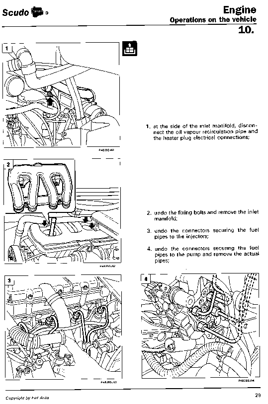

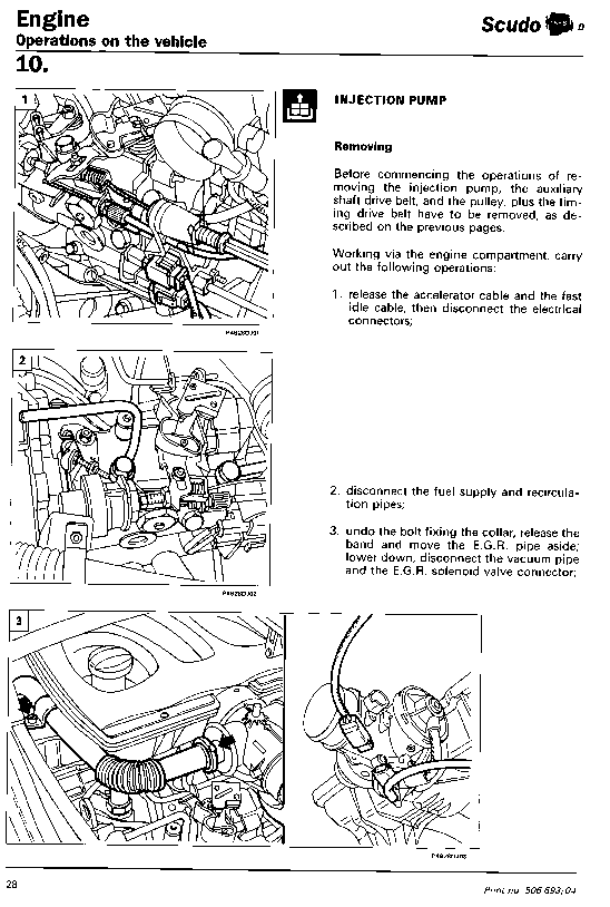

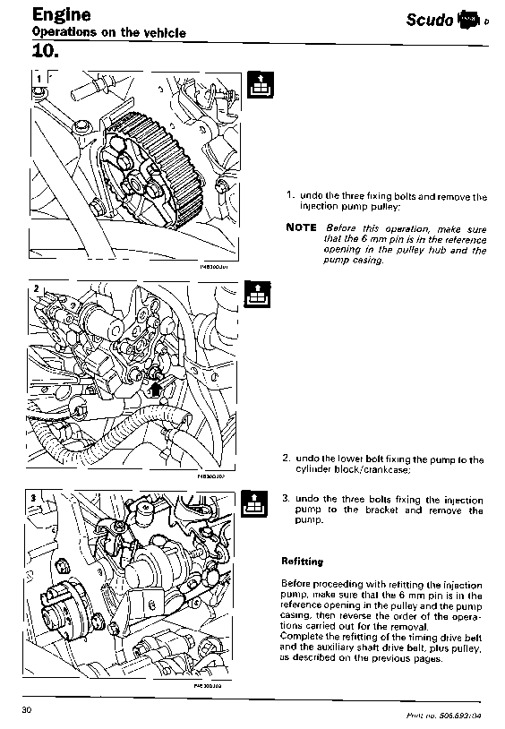

DocLeo Написав все добре. Додам саме, як зняти насос. Якщо ти читаєш так, як пишеш то малюнки будуть корисніші. Удачі тобі.
