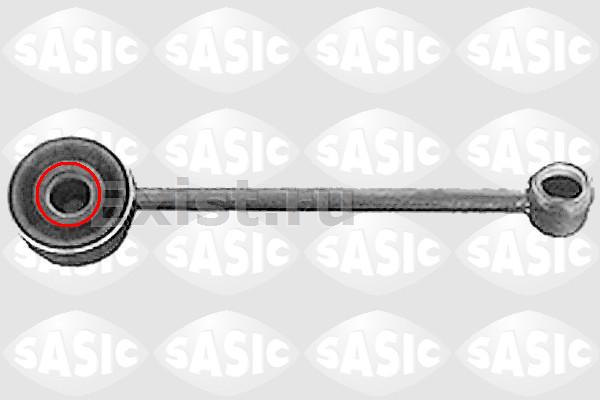

allsvy писал(а):
Мені потрібен накінечник, недорого.
Спробуй тяги перекл. передач opel astra f, g, vectra a, b, kadett e, непамятаю діаметра. Пластік, накручується на тягу.
Удачі. Hi

2 All. Самі троси у мене працюють добре. Проблема в іншому. В накінечниках, навколо шарового сердечника (зразок на фото) порвалася гумка. В одному тросі я перепресував цей сердечник (diam 13mm) в нову гумку і він зараз працює відмінно, а ось з другим тросом є проблема. Шаровий сердечник (diam 10mm) загублений ще попереднім власником (незрозуміло, як передачі вмикалися). Ось він то мені і потрібен.

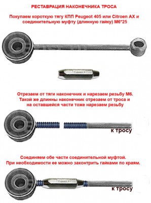

allsvy
Зарегистрирован: 11.07.2010
Сообщения: 136
Откуда: Черновцы
Авто: Fiat Scudo 1,9TD 1999
СообщениеДобавлено: Чт Мар 24, 2011 17:33    Заголовок сообщения: Реставрація тросів Ответить с цитатой
Ось чуть потепліло і я накінець відремонтував свої троси.
 Просмотрено:  1407 раз(а)
шурік
Зарегистрирован: 14.04.2010
Сообщения: 1760
Откуда: Нетішин Хмельницька
СообщениеДобавлено: Чт Мар 24, 2011 17:56    Заголовок сообщения: Ответить с цитатой
Вихід,це і "шалтай-болтай" зменшиться..Яка ціна наконечника(тяги)?Хто що заливає в тросики КПП?Чим змащуєте?
