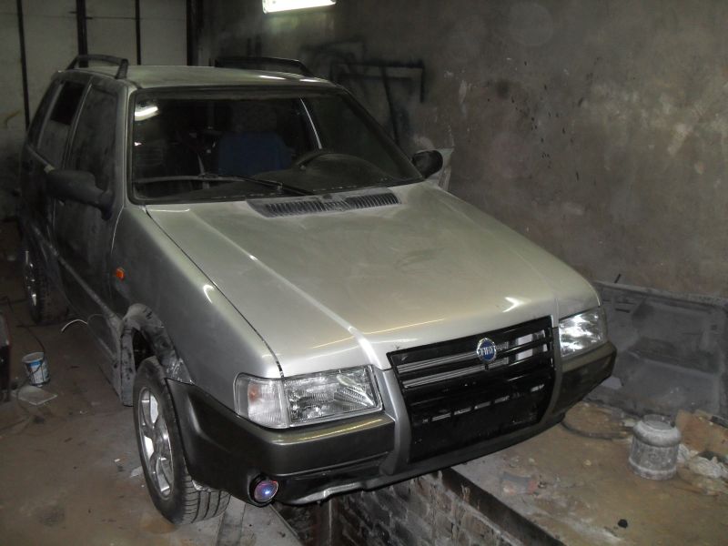

Авто: Fiat Uno 1.3DS
СообщениеДобавлено: Сб Мар 05, 2011 08:36    Заголовок сообщения: Ответить с цитатой
vokervoker писал(а):
а помоему телевизор тако же...
Телевизор отличается, придется под фары от Уно II расширять окна, а востальном вроде подходит, я это уже прошел на своем. Вот что получилось. Да капот хороше не встанет придется кронштейны на 2 см поднимать.
